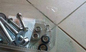

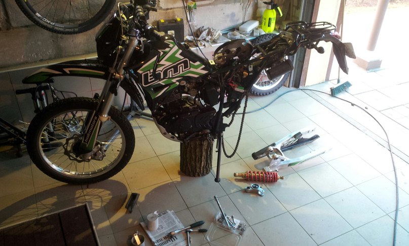

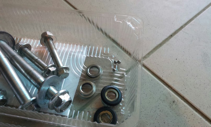

Перебирал заднюю подвеску эндуро200 после 1000км.
Абсолютно сухое нижнее ухо аморта - стерлось хромовое покрытие шара, вместо смазки порошок. Верхнее ухо амортизатора тоже потертое с минимальным количеством смазки.
Шаровое крепление прогрессии к раме обильно смазано, но похоже попала вода. Игольчатые подшипники все в норме, смазка есть, обильно набил кастролом.
Никаких проблем с разборкой\сборкой, видимо главное соблюдать последовательность. Делал по английскому мануалу.
Разборка (сборка в обратной последовательности)
1. нижнее ухо аморта
2. болт прогрессия-маятник
3. маятник
4. прогрессия-рама
5. верхнее ухо аморта
С переборкой-чисткой-смазкой заняло не менее трех часов.
Вывод: после покупки надо сразу же перебрать и обильно набить смазкой, повторять как минимум раз в сезон
Есть вертикальный люфт, за счет аморта и трех шаровых сочленений, был с момента покупки.
При снятии маятника "откуда-то" высыпались три металлических шарика со следами износа, мельче, чем в колесных подшипниках. Вроде встречал упоминание по такое "чудо" российско-китайской сборки
От куда там шарики??? Кстати, за этот сезон откатал около 10 000км. на капролоновых втулках. Всё нормально, люфтов не заметил. Ближе к осени появился скрип при раскачке. Зимой буду разбирать, гляну подробней, может надо тавотницы вживить.
Ничего нового, кроме шариков :)
Про выпадающие шарики уже кто-то писал, вроде даже в этой теме) Может на заводе при автоматизированной сборке где подкладывают или из конвейера подсыпаются))

так откуда шарики ?
Угу, нашёл. Но тогда так и не узнали откуда эти шарики.
Жаль Топор редко заходит, может он бы рассказал.
