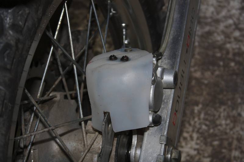

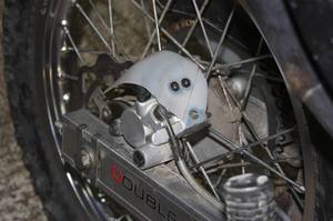

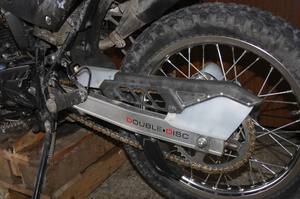

Что-бы хоть немного миниминизировать попадание грязи на ступицу, цепь и задний тормозной суппорт - извёл канистру из под тосола, несколько клёпок, три шурупа и три часа времени, вот, что получилось - post-2359-0-25818400-1312469320_thumb.jpgpost-2359-0-11954600-1312469333_thumb.jpg post-2359-0-30476600-1312469346_thumb.jpg - в эти выходные испытаю - как-то оно будет.
