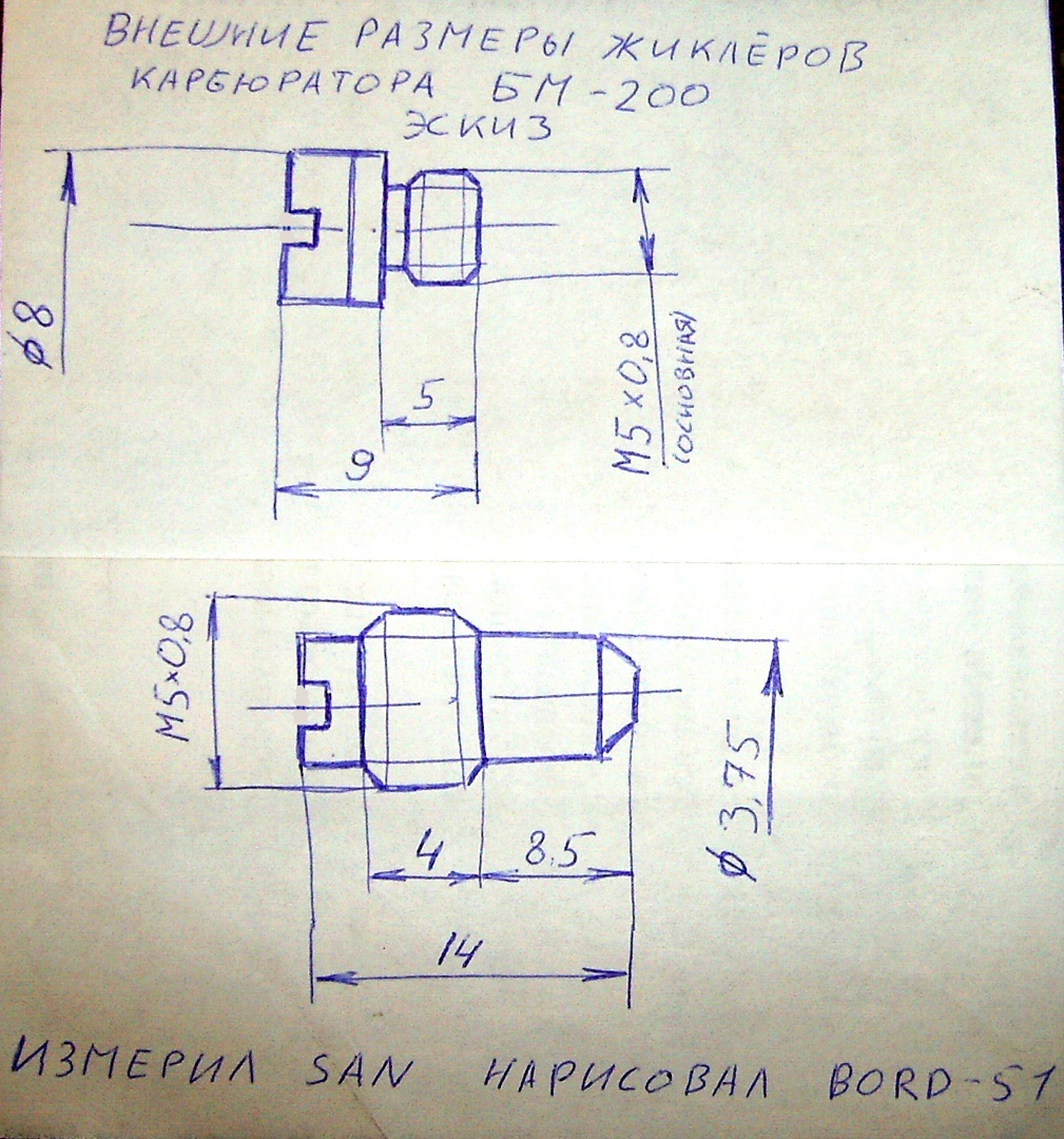

На норм смеси (слегка коричневый электрод) выше 165 - не греется, даже в самом максимальном режиме при +30 на улице. Да, движок был покрыт естественным слоем грязи. До регулировки смеси грелся как печка. Даже при +15 выше 70 км/ч было невозможно ехать.
Илья, иглу поднимал или винтом смеси хватило регулировки,какие нужны действия чтобы смесь сделать нормальной?Заводится всегда хорошо и едет,но думаю если сделать смесь побогаче, меньше греться будет.Да и по свече видно,что немного беднит у меня.На заводских настройках карб.
45 минут назад, Gudhan сказал:
Пробовал иглу поднимать, но в итоге поменял главный жиклёр на 130 или 127,5 (не помню уже, от жигулей подходит) вместо 122,5 кажется. Взял сразу пригоршню,и проливал на эрзац стенде. Выбрал слегка большей производительности (% на 10 где-то) чем сток. А иглу постепенно опустил в среднее положение. Звучит быстро, потратил полтора сезона на это, так как все измерения только по цвету свечи, а для достоверности надо несколько сотен проехать.
Игла отвечает за средние режимы, жиклёр за максимальные. Чистота и пропитка фильтра тоже на смесь влияет. Перед регулировкой надо бы хорошо карб промыть, с полной разборкой горячей водой с хозмылом, продувкой компрессором, потом погружением в керосин на ночь и опять продувкой. У меня после такой промывки вроде бы отлаженная смесь богатой стала. Единственная сложность - выкрутить винт холостого хода. В его шахту попадает куча песка и самые мелкие фракции попадают в резьбу. Я его часа 3 выкручивал по чуть-чуть перевернув карб, чтоб дрянь высыпалась. Туды-сюды дрочил и ВДхой заливал. Открутил, но резьбу поправить потом всё равно пришлось - зализало маленько. Главное чрезмерное усилие не прилагать - там всё очень миниатюрное - ломается легко. После сборки заполнил шахту смазкой и заклеил суперскотчем.
Ах, да уровень тоже регулировал, повысил от стока сперва, потом, после промывки, убавил на половину того что прибавил ранее. С уровнем много баловаться нельзя, можно язычок поплавка отломить.
Важно за один раз что-то одно делать. Винты лучше после первого выкручивания сменить на шестигранники. Всю работу на карбе (кроме промывки) делал не снимая его с мота. Просто поворачивал на 90 градусов.
После всего вышеперечисленного алгоритм вижу такой:
1. Проверить смесь по свече.
2. Проверить уровень в поплавковой камере штатным шлангом и винтом слива. Должен быть где-то около сочленения нижней крышки и карба. (уровень бенза в трубке смотреть сложно, лучше воткнуть её в шприц без поршня)
3. Проверить в каком положении игла, часто хватает поднять её со 2го на 3е положение, но у меня она сразу в 3ем была. Положение иглы влияет меньше чем уровень в камере.
4. Если манипуляции по 2,3 не дают результата надо менять главный жиклёр. Имеющиеся в продаже жигулёвские жиклёры все разные, даже под одним номиналом. Подбор нового только проливкой.
Вот картинку делал в своё время, главный - сверху.
