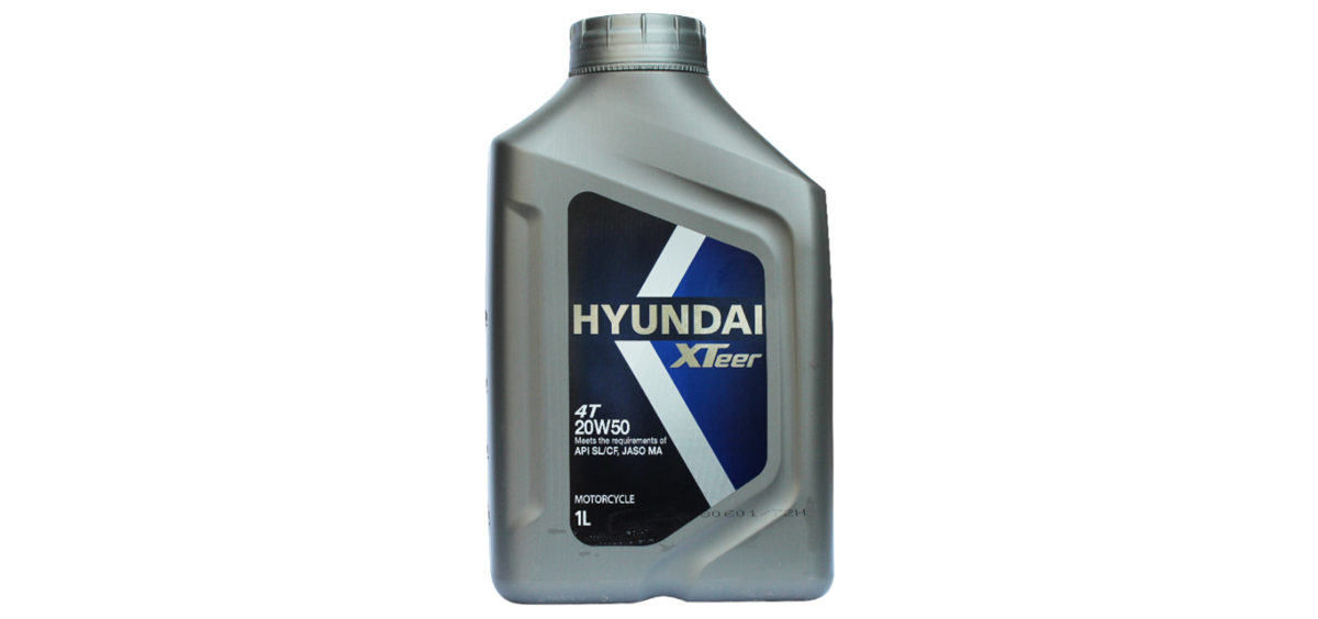

F M Опубликовано 22 февраля, 2019 Жалоба Опубликовано 22 февраля, 2019 4 часа назад, GreK_77_RUS сказал: Никто не использовал HYUNDAI XTeer moto 4T 20W50 , синтетика ? На него ценник сказка 337р Синтетика не может столько стоить. Цитата

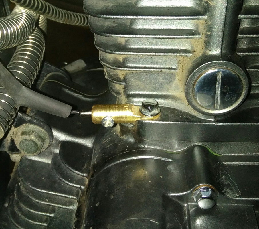

Dimonkmv Опубликовано 22 февраля, 2019 Жалоба Опубликовано 22 февраля, 2019 Знатоки подскажите температуру чего лучше замерять,масла или цилиндра/головки на дорожники. Цитата
ПетровичЪ Опубликовано 22 февраля, 2019 Жалоба Опубликовано 22 февраля, 2019 44 минуты назад, F M сказал: Синтетика не может столько стоить. Корейская столько и стоит Спойлер Моторное масло купить в Москве | Интернет-магазин масел для двигателей автомобилей 46 минут назад, Dimonkmv сказал: подскажите температуру чего лучше замерять,масла или цилиндра/головки на дорожники. На картерине возле цилиндра, слюна не шипит значит все гуд Цитата
F M Опубликовано 22 февраля, 2019 Жалоба Опубликовано 22 февраля, 2019 28 минут назад, ПетровичЪ сказал: Корейская столько и стоит Показать контент Моторное масло купить в Москве | Интернет-магазин масел для двигателей автомобилей По ссылке вижу синтетику за 588 руб./л, а обсуждали неопределенное масло за 337 руб./л. П.С.: сам заливаю в двигатель Нивы другую корейскую "синтетику", но это не синтетика, а гидрокрекинговое масло (хороший комромисс цена/ттх для обычной эксплуатации), которое производитель вправе обзывать, как пожелает. Таких "синтетик" на прилавках большинство. Масло (импортное) с большим содержанием ПАО, которое скорее подходит под определение "синтетика", стоит не менее 2000 руб. за 4 л канистру. Цитата
ПетровичЪ Опубликовано 22 февраля, 2019 Жалоба Опубликовано 22 февраля, 2019 3 минуты назад, F M сказал: По ссылке вижу синтетику за 588 руб./л Спойлер Масло моторное Kixx G1 5w30 (1л) арт.L5310AL1E1 синт. – купить в Москве – интернет-магазин А 4х литровок цену не пытался на 4 делить..(( Цитата
F M Опубликовано 22 февраля, 2019 Жалоба Опубликовано 22 февраля, 2019 16 минут назад, ПетровичЪ сказал: Скрыть контент Масло моторное Kixx G1 5w30 (1л) арт.L5310AL1E1 синт. – купить в Москве – интернет-магазин А 4х литровок цену не пытался на 4 делить..(( По ссылке даже на этикетке банки видна надпись semisintetic, т.е. никак не синтетика. П.С.: могу сказать, что даже если на банке масла была бы видна надпись fully sintetic- это тоже не показатель наличия там масел 4 и 5 группы (пао или эстеры), т.к. нет каких-либо четких норм по таким надписям. Вроде, только у немцев требуют не писать сказки на этикетке.. В остальных случаях надо изучать хар-ки конкретного масла, только тогда можно понять, что за продукт. П.С.2: я не умничаю, вся информация есть в интернете, просто многим лень вникать. Цитата
ПетровичЪ Опубликовано 22 февраля, 2019 Жалоба Опубликовано 22 февраля, 2019 Наверное не внимательно ссылку дал, вот столько стоит на автодоке 20\50 Спойлер https://www.autodoc.ru/catalogs/universal?categoryId=780&searchString=xteer Спойлер https://www.autodoc.ru/price/7181/1011189 Спойлер HYUNDAI XTeer moto 4T 10W40, 20W40, 20w50 - Hyundai Xteer Цитата
Dimonkmv Опубликовано 22 февраля, 2019 Жалоба Опубликовано 22 февраля, 2019 1 час назад, ПетровичЪ сказал: Корейская столько и стоит Показать контент Моторное масло купить в Москве | Интернет-магазин масел для двигателей автомобилей На картерине возле цилиндра, слюна не шипит значит все гуд Это понятно,я про куда термометр вешать что лучше контролировать. Цитата

mitya77 Опубликовано 22 февраля, 2019 Жалоба Опубликовано 22 февраля, 2019 53 минуты назад, Dimonkmv сказал: Это понятно,я про куда термометр вешать что лучше контролировать. Я на Али купил термометр, а датчик поставил на то место где цилиндр соединяется с картером. Пусть значения температуры и относительные, но зато я увижу если пойдет перегрев движка. При длительном движении на скорости близкой к максимальной, и оборотах 6-7т. Температуру в районе 90-95° показывает, это при температуре окружающего воздуха 23-27°. Но стоит остановиться или сбавить скорость до минимума, после прогонов на максимальных оборотах,как температура поднимается больше 100 . Единственный минус - максимальное значение этого термометра 110° всего 1 Цитата
Dimonkmv Опубликовано 22 февраля, 2019 Жалоба Опубликовано 22 февраля, 2019 (изменено) 22 минуты назад, grot777 сказал: Самое паскудное, что прихват происходит очень быстро. Едешь и все хорошо и вдруг тррррррррр, мотоцикл резко теряет мощность ...и застучал перекладываемый поршень. По этому и спрашивал что лучше мерять,у меня не было перегрева,но ездил больше по месту,на дальних поездках хочется контролировать температуру двигателя. Изменено 22 февраля, 2019 пользователем Dimonkmv Цитата
