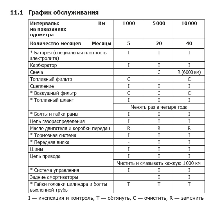

ОлегНевинка Опубликовано 21 сентября, 2016 Жалоба Поделиться Опубликовано 21 сентября, 2016 Хм. Мот - воздушник, в инструкции чёрным - 5000 км, фильтр тонкой очистки, масляный радиатор. Для Петровича: в той-же инструкции: смена масла 5000 км либо 20 (двадцать) месяцев. Цитата Ссылка на комментарий Поделиться на другие сайты Поделиться

ПетровичЪ Опубликовано 22 сентября, 2016 Жалоба Поделиться Опубликовано 22 сентября, 2016 (изменено) Ага! И все узлы разобрать и промокнуть конденсат на всех металлических поверхностностях бумажными полотенцами, особое внимание уделив шарикам в подшипниках. :D :D :D Да нет, просто оставить на зиму старое масло, а весной сменить на свежее вместе с фильтрами 5000 :blink:, с коробкой и сцеплением.. и 2 зимы.. :blink: эту инструкцию сочинил продавец запчастей как я понял... пусть они забьют ее в китайский зад. Мы по старинке будем менять через 1000(на воздушнике согласно инструкции) и ездить долго и счастливо И не надо ссылаться на фильтр, потому как за 2 сезона он забьется нерастворимыми отложениями которые образуются в результате контакта масла с водой(конденсат) тем самым уменьшая его проходимость и увеличивая износ по причине масляного голодания А потом слюни - силумин, пластелин Изменено 22 сентября, 2016 пользователем ПетровичЪ Цитата Ссылка на комментарий Поделиться на другие сайты Поделиться

ОлегНевинка Опубликовано 22 сентября, 2016 Жалоба Поделиться Опубликовано 22 сентября, 2016 Да нет, просто оставить на зиму старое масло, а весной сменить на свежее вместе с фильтрами 5000 :blink:, с коробкой и сцеплением.. и 2 зимы.. :blink: эту инструкцию сочинил продавец запчастей как я понял... пусть они забьют ее в китайский зад. Мы по старинке будем менять через 1000 и ездить долго и счастливо А конденсат!? Пусть остаётся? Масло это Вам не тормозная жидкость, оно не гидрофобное, и воду с собой не заберёт. Производитель мота пишет - весной менять не надо (20 месяцев), а продавец масла стращает, что обязательно. Вы вольны выбирать кому верить. А вообще "маслёнщики" скоро выйдут с предложением: вернуть на каждую АЗС маслораздаточные колонки, на каждом механическом ТС установить две ёмкости для масла (объём в зависимости от производительности маслонасоса). Одну для свежего масла и вторую для отработки. Масло будет использоваться только свежайшее методом прокачки через двиг (КПП, мост и пр.). И на каждой АЗС сливать/заливать... :D :D :D Ой чуть не забыл, если ТС простояло более 7 дней, то для замены масла в ёмкости, необходимо пользоваться эвакуатором. :D Цитата Ссылка на комментарий Поделиться на другие сайты Поделиться

ОлегНевинка Опубликовано 22 сентября, 2016 Жалоба Поделиться Опубликовано 22 сентября, 2016 В какой то части вы и правы, те кому нужны максимумы от двигателей(спортсмены) так это и делают.. Пусть не каждое утро, а перед каждой гонкой точно, в ле-мане так и за гонку несколько раз Что тут спорить, можете ездить хоть на отработке.. все будет ок, но не долго, всего лишь.. И это на примере машины вы уже доказали Спасибо! Вот в части своей правоты, я и буду руководствоваться рекомендациями производителя техники (а не производителя расходника). С учётом, приведённого моего опыта с моим автомобилем, а не россказнями знакомых про опыт их "знакомых". Цитата Ссылка на комментарий Поделиться на другие сайты Поделиться
