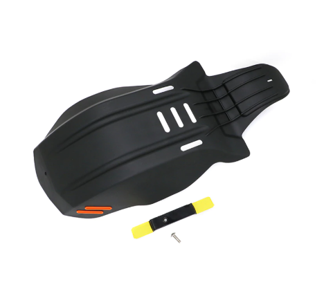

Euseller 13 Жалоба Опубликовано 28 мая, 2020 (изменено) Simvolist Хвост под номер сразу снимайте, если не по дорогам, он все равно сделан из гуанонопластика и даже без ударов рассыпется сам. Я когда снимал уже трещину нашел, на новом. Заодно проводку уберете, поворотники снимаете, заизолируйте все. Багажник, увы, не так просто у брать. Ну в прогрессии и ступице смазки все же мало по-моему. Тормозная норм, просто отрегулировать и прокачать, залив любую. А вот по поводу кривого хвоста, мда, не пойму как так. Там же подрамник, он кривой? Или пластик накрутили так они там... Защиту я присмотрел такую https://aliexpress.ru/item/4000716945976.html?spm=a2g0s.8937460.0.0.577a2e0eCTyezi Изменено 28 мая, 2020 пользователем Euseller Цитата Поделиться сообщением Ссылка на сообщение Поделиться на другие сайты
Simvolist 8 Жалоба Опубликовано 28 мая, 2020 (изменено) Хвост как раз-таки нужен. Эту модель брал в том числе из-за ПТС. Езда по ДОПам планируется. Чую, будут еще те пляски с этим номером... В параллельной ветке в т2 уже посмотрел немного. Что по поводу кривизны хвоста пока не вдавался. Сейчас повторно все разбираю неспешно, чтоб все контакты в фишках залить силиконовой смазкой, заодно и хвост помучаю. Спасибо за ссылку, на защиту добавил в список желаний. Так же в планах найти защиту ручее, возможно с алиэкспресса буду заказывать. ЗЫ. Забыл про тросик сцепления сказать. Изначально был жестковат выжим, залил туда силикон, все смазалось и стало значительно легче. Изменено 28 мая, 2020 пользователем Simvolist Цитата Поделиться сообщением Ссылка на сообщение Поделиться на другие сайты

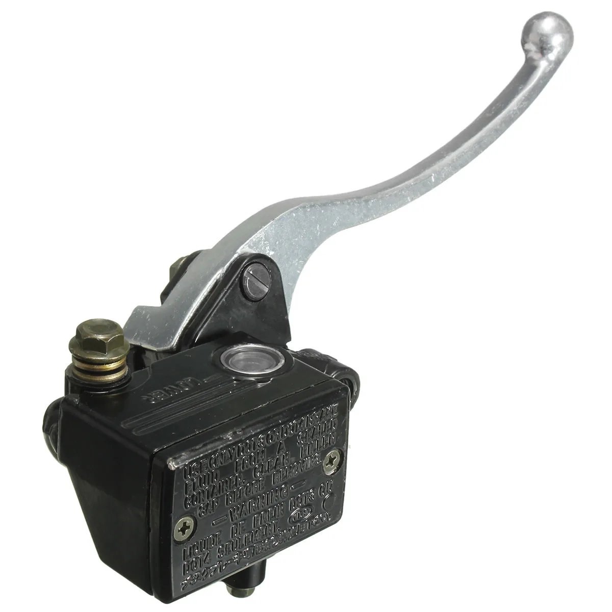

Simvolist 8 Жалоба Опубликовано 29 мая, 2020 В общем подразобрал его слегка. Посмотреть что да как там с проводкой. Не стал терять время и заодно поменял тормозную жидкость, была в наличии фордовская оригинальная :). С фильтрбоксом что-то надо делать. Грзь туда забивается либо напрямую, либо где-то кёрхером прошибает Если кто соберется покупать новый аккумулятор, вот его размеры 110х57х90 мм В соединении глушителя есть сечка. Надо исправлять. Хомут подтягивал, но не помогло Заодно добрался смазать подшипники заднего колеса. Сразу после покупки времени жалко было, хотелось покататься побыстрее. Смазка родная там была. Может вся эта информация пригодится кому. Цитата Поделиться сообщением Ссылка на сообщение Поделиться на другие сайты
ПетровичЪ 4 328 2 Мототехника Жалоба Опубликовано 29 мая, 2020 26 минут назад, Simvolist сказал: заодно поменял тормозную жидкость, была в наличии фордовская оригинальная :). На крышках "машинок" обычно написанно какая подходит, тут не все "золото" что блестит.. что бы небыло в дальнейшем проблем с манжетами(( тут написано дот4, а на з.т бывает и дот 3 Цитата Поделиться сообщением Ссылка на сообщение Поделиться на другие сайты
Simvolist 8 Жалоба Опубликовано 29 мая, 2020 У меня дот4 везде написано было Цитата Поделиться сообщением Ссылка на сообщение Поделиться на другие сайты
