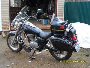

edik454 Опубликовано 30 марта, 2012 Жалоба Опубликовано 30 марта, 2012 Во народ разошёлся :D ! Ну а я пока суд да дело, свой кофрик добил-таки, вот итог ( кроме болтиков, их не менял пока). Цитата

edik454 Опубликовано 30 марта, 2012 Жалоба Опубликовано 30 марта, 2012 Рукастый мужик ))) Спасибо за отзыв! Останется установка, прикидывал по месту, как раз сзади на спинке становиться, завтра, наверное, поставлю. Потом сфотаю на улице, если погода позволит, конечно. Вчера снег сутки валил, сегодня с утра месиво. Командировку переношу на понедельник, напарник "на отходняке", мож очухается за выходные :) . Цитата

Забойщик Опубликовано 30 марта, 2012 Жалоба Опубликовано 30 марта, 2012 Ну а я пока суд да дело, свой кофрик добил-таки, вот итог ( кроме болтиков, их не менял пока). Вот это пример рук, растущих из нужного места. Сразу видно инженера: и в моте рабирается, и в сварке, и может из термоса кофр сделать...А я закажу на пассажирскую спинку большой кожаный кофр. У нас в НН есть мастер - кузнец и мастер по коже - сделает супер. Еще с узорами или рисунком каким. Цитата

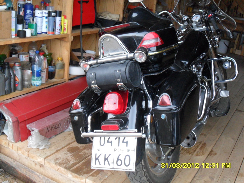

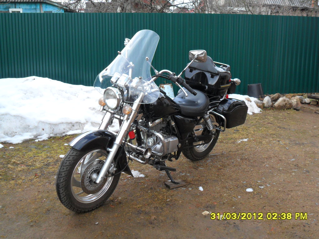

edik454 Опубликовано 31 марта, 2012 Жалоба Опубликовано 31 марта, 2012 Ну вот, поставил кофр на место. Сначала изготовил из нержавейки уголки, их прикрутил к спинке, ну а к уголкам уже кофр. По вместимости - как раз влез чехол от мота и дождевая куртка. Вот фото, опять в гараже, не выгнать мот на улицу, снова мокрый снег с дождём :( . Все друзья-байкеры в печали :) ! Вот, удалось момент поймать без осадков, снял на улице. Цитата
