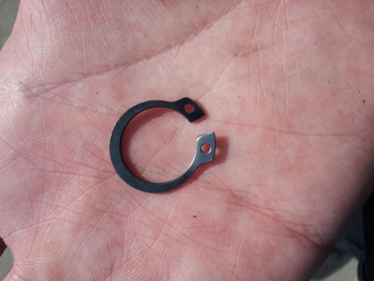

Всем привет, у меня такая проблема задний тормоз вообще практически не тормозит, а педаль тормоза при нажатии давит не вниз, а в сторону. Есть ли у кого что то подобное и как с этим бороться?
Посмотри у тебя скорее всего стопорное колечко слетело, у меня так же было, после первых 100км (тоже педаль ухадила в сторону, в наличии в магазине ничего не было ,ездил на авто барахолку купил на 15 (на 14 надо , но не было) взял мягкую, но крепкую проволку в гараже, скрутил за ушки, пока держится... в магазине вроде заказали мне оригинального размера...жду. фотку на всякий случай прикреплю.

пс. и да на предыдущий странице было про болтающийся педаль тормоза, стопорное кольцо купил в Спб, магазины митизы, По моему оно на 16 или 15. Так же рекомендую сделать втулку из шприца.
