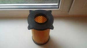

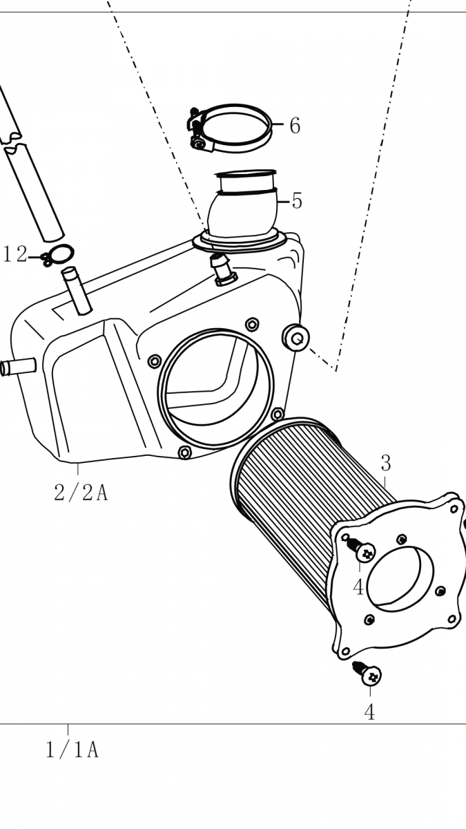

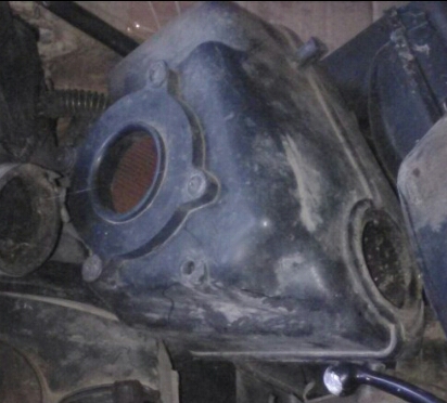

Парни,а кто сфоткает свой короб воздушного фильтра,со всех сторон? Буду благодарен...
Мой короб,не прикручен был,как оказалось,и его цепь снизу протерла,вовремя заметил хорошо,заткнул щелку пока поролоном изнутри.Клеить не хочу,думаю,от чего без переделок встанет короб.Ну и на проблемное место.уже нового короба,метал накладку придумаю..
Кстати,интересная конструкция самого фильтра,не знаю,самопал или завод,но для самопала,слишком аккуратно,более похоже на подвал дедушки Лео..
Просто стакан свернут из поролона,на стыке он склеен,ну и дно приклеено поролоновое.
Странный у вас мот.. вот короб как мой и мой запасной фильтр
Почему странный? Похож конечно,но фото мало.Сам элемент,наверное такой и должен быть с завода.
