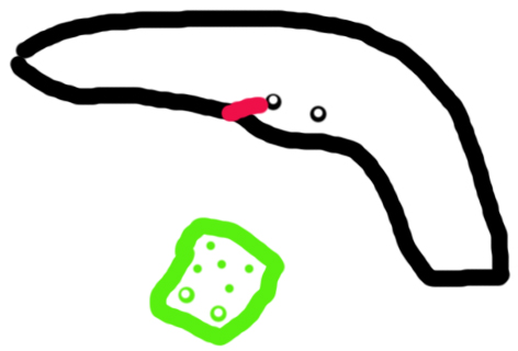

ORFEY Опубликовано 9 сентября, 2016 Жалоба Опубликовано 9 сентября, 2016 Кстати про крыло. У меня спереди на крыле передние ушки имеют трещины выходящие вперед-вниз. Результат падения мотоцикла. Задние ушки целые. Крыло держится нормально и не болтается, но как-то приятнее если бы там было крепче. Кто как решал такую проблему? Первое, что приходит в голову - это сделать металлические накладки, 4 шт, по 2 на каждую сторону, обложить, просверлить несколько отверстий сквозь пластик и заклепать заклепками, болты потом взять длиннее. У кого какие мысли? Кстати, из 3 таких мотоциклов которые пристально рассматривал в этом месте есть трещины у двух, так что наверное проблемка не экзотичная. Цитата
mazepa2000 Опубликовано 10 сентября, 2016 Жалоба Опубликовано 10 сентября, 2016 Я не стал восстанавливать,еупилн новое. Внутри крыла,сделал полосу из толстой нержавейки,от пера,до пера повторящую форму крыла,на многих мото такая есть с завода и из дюраля сделал максимально большие накладки прямоугольные на внешнюю часть крыла.Естественно болты на более длинные,гровера и шайбы.Пока все в порядке, далее посмотрим. У моего,крыло рассыпается в том месте от вибрации. Попробуй такую конструкцию, крыло зажмет между желёзками и нагрузка станет меньше,распределится более по всему крылу.На сверлить в нем дырок,всегда успееш. 2 Цитата
Сивый Опубликовано 10 сентября, 2016 Жалоба Опубликовано 10 сентября, 2016 И чево вам не спится в субботу с утра?)) Проблема, конешно, не экзотика. Вожу такие с обкатки, заморачиваться не стал. Просто надел на болты по 2 увеличенные шайбы - изнутри и снаружи крыла. Кста, трещины никуда дальше не пошли, но за 37000 км образовались новые. Под шайбами. Местами в мясо. Нахер. Зимой выпишу новое. 1 Цитата

ORFEY Опубликовано 10 сентября, 2016 Жалоба Опубликовано 10 сентября, 2016 Впаять изнутри медную проволоку или сетку? Это чаще прокатывает на таких местах, которые держат сами себя без нагрузки типа бампера авто, юбки бампера, пластик оперения на спортах итд. А тут целое крыло держится на пластике и естественно оно хрусть-хрусть. Да и есть подозрения, что пластик на наших мотиках плохо паяется так как он композитный, а не "пластиковый" :-) Хотя надо пробовать, утверждать не буду. Сделать крыло из стеклопластика по матрице? Это только если кто любит этим заниматься и имеет достаточный опыт. Так в выходной побаловаться любимым хобби - формовкой из стеклопластика, во всех остальных случаях даже покупка нового крыла проще. Хотя оно снова хрустнет там. Хорошо бы туда стальное крыло поставить, но от чего и его придется потом красить аккуратно в черный глянец, а это тоже засада. Цитата
