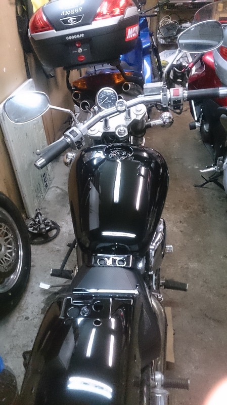

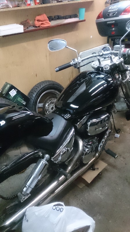

6ЕН Опубликовано 29 января, 2017 Жалоба Опубликовано 29 января, 2017 Когда ходил ставить крыло к моту. Обнаружил что у меня очень легко жмется рычаг тормоза переднего, прям в шоке был, недавно ж жижу поменял и прокачал. Потом смотрю и думаю что ж я наделал то, колесо переднее снято. Как теперь я, болван, супорт в диск ставить буду. Покрасил наконец крылья и бак Цитата
mazepa2000 Опубликовано 29 января, 2017 Жалоба Опубликовано 29 января, 2017 Эх Семен Семеныч... :))) Сколько отдал за покраску? Цитата
