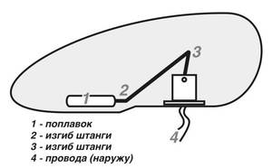

Под руководством AntozavR я довел датчик уровня топлива "до ума"
Про датчик топлива, точнее его настройку,начнём с главного то что он не для этого бака это точно), кладём мот на бок (левый по ходу д.), снимаем штекер, откручиваем два болтика аккуратно вынимаем.
конструкция крайне простая но очень хрупкая!!!, сделать нужно следующие:
1. снимаем поплавок (там шайбочка аккуратно снимается)
2. очень аккуратно шток делаем прямым( в том месте где поплавок упирается в него)
заключительная стадия, сборка...
понадобится трубочка из пластика (соломинка от колы из макдоналдса например)
и так, трубка одевается на шток и служит упором для поплавка( что бы не съезжал в верх)
длину штока и угол наклона отрегулировать так чтоб поплавок не стучал по дну бака (5мм. до дна с учётом того что устанавливать надо поплавком к заднему колесу!!! там уровень бака ниже (изначально стоит на оборот) и 6,5см-7см.от края площадки крепления (поплавок практически должен леч на переход бака) шток будет длиннее его нужно будет обрезать.
1.
основная инструкция, которую сделал AntozavR

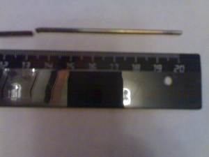

не все прошло гладко и при выпрямлении штока он переломился в том месте, где был изгиб для поплавка.
3.

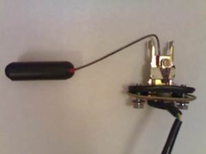

я изогнул шток по инструкции, но так как он обломался пришлось делать немного по другому, упростить конструкцию, убрав из нее соломинку, которая должна была располагаться между поплавком и изгибом штока- первый рисунок, позиция № 2. Так как шток стал короче и насадить на шток полностью не представилось возможным из за сокращения его длинны, я купил бензостойкий герметик, намазал окончание штока, забил герметик в сердцевину поплавка, где раньше был шток и вставил шток в поплавок на 1.5-2 см. и оставил сушиться. На данном рисунке видно как все получилось.
4.
в сборе
