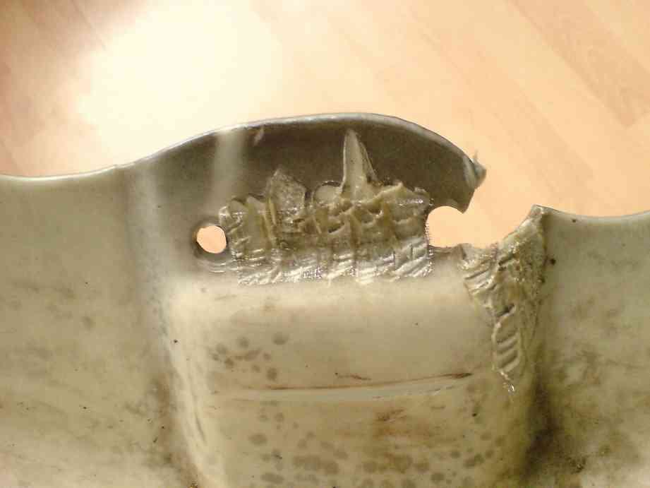

...и переднее крыло треснуло в районе крепления.
Про крыло могу посоветовать следующее: покупаем в любом хозяйственном магазине некую хрень типа сита или нечто похожее,оборудованное металической сеткой. Дома из этой сетки ножницами вырезаем небольшой кусок. Размер такой,чтоб крепежное отверстие было перекрыто и примерно 2см. вокруг него. Далее прикладываем этот кусок на пластик с внутренней стороны крыла(предварительно снятого) и паяльником аккуратно впаиваем сетку. Получается вполне надежно и незаметно снаружи. Так же можно и восстанавливать разбитый пластик.
Спасибо за дельный совет , но я все же хочу поставить металлическое крыло.
