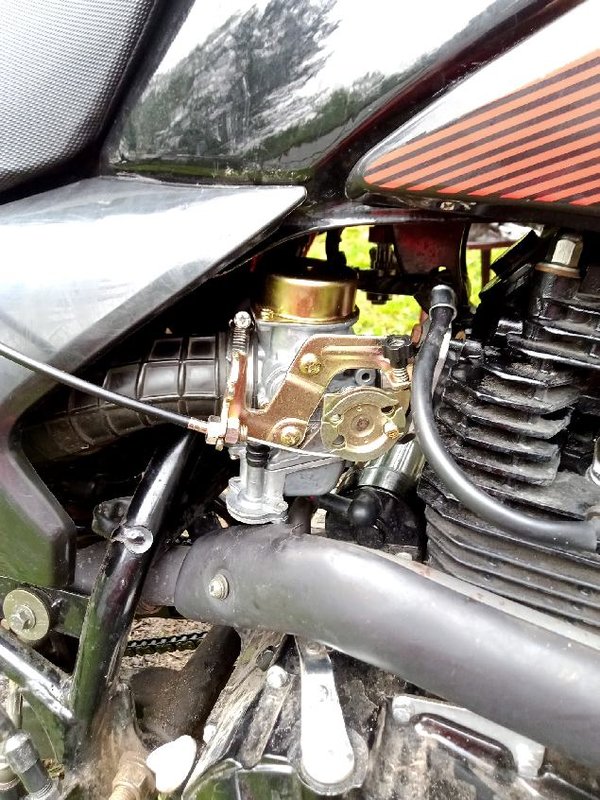

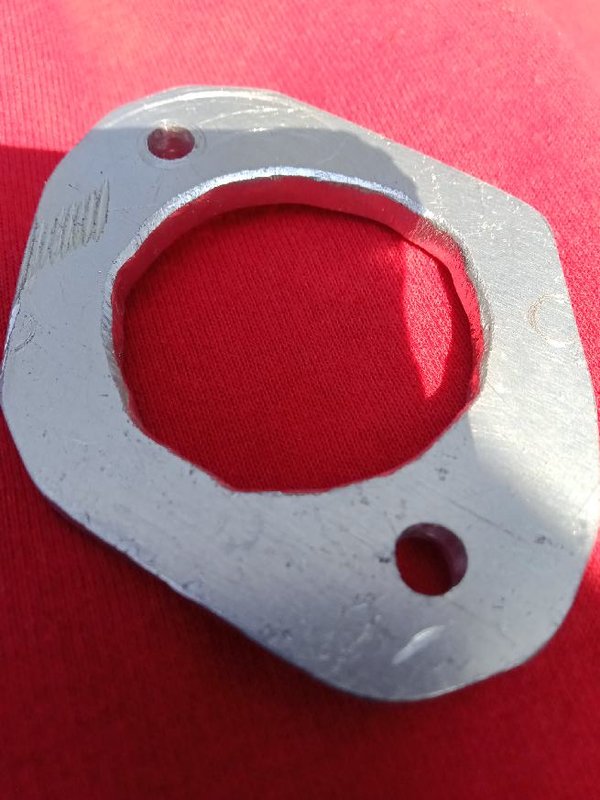

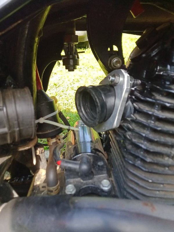

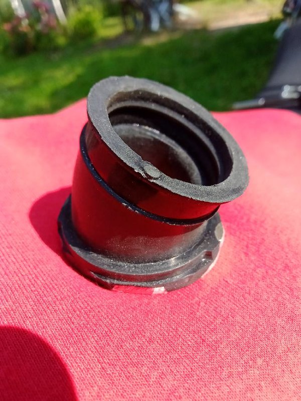

Ляксей Опубликовано 31 августа, 2021 Жалоба Опубликовано 31 августа, 2021 (изменено) Купленный там-же переходник не встал и был безжалостно обструган (отрезаны все уши). Из 6мм дюрали была изготовлена (в ручную) пластина позволяющая вращать переходник. И карб. встал на испытания Изменено 31 августа, 2021 пользователем Ляксей 3 Цитата
Ляксей Опубликовано 31 августа, 2021 Жалоба Опубликовано 31 августа, 2021 Трос "газа" был сделан из велосипедного и пущен по временной схеме поверх всего. Результаты пока такие, мот завелся и удалось упорным винтом настроить "холостые". Работу механизма "подсоса" пока не ощутил (буду разбираться) . Мот на 1й передаче стал отрывать поред.колесо одним "газом" и перестал клевать при резком сбросе "газа" . Пропали хлопки в глушителе. Вроде (пока не уверен) двигатель стал стабильнее работать на малых оборотах ... В связи с дикой нехваткой времени, удалось проехать лишь пару км и что называется "в трусах", максималку не проверял. 3 Цитата

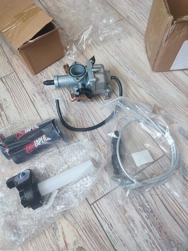

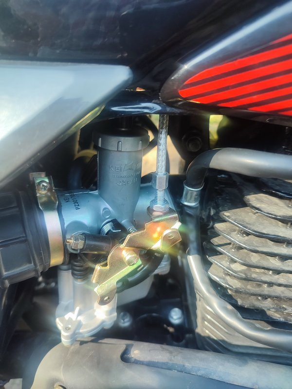

Massib Опубликовано 2 сентября, 2021 Жалоба Опубликовано 2 сентября, 2021 В 01.09.2021 в 01:26, Ляксей сказал: Всем привет! Как и большинству форумчан, "скорость" не дает покоя! Упершись на штатном карбе в 107 фактических км/ч, хлопки при сбросе "газа",нестабильный расход и неуверенно дебильную работу в режиме "подсос" засирающим свечу,решил-таки попробовать заменить на чтонить более совершенное. Промониторив преложения на всем известном сайте, выбор пал на https://aliexpress.ru/item/4000459690317.html?spm=a2g39.orderlist.0.0.7dbb4aa6W57IuL&_ga=2.208188372.71569024.1630433391-448885248.1603827472&_gac=1.16583554.1630056945.EAIaIQobChMIgKqAtPLQ8gIVhtCyCh1knwJsEAAYASAAEgJ7zfD_BwE В основном из-за схожих внешних размеров и размеров проходных сечений, автоматического выкл.режима "подсос". Карб диафрагменного типа и "вишенкой на торте" -ускорительный (нафигмненужный) насос! В выходные поставил PZ30 с али. В комплекте тросы, короткоходная рукоять, грипсы. Ноль переделок, ощущения только положительные, отличный подрыв, колесо не в свечку конечно, но тоже газом хорошо отрывает. 3 Цитата
