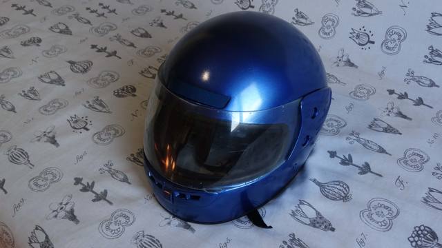

smile116.gif   В общем шлифанул я таки свой копеечный визор от копеечного шлема!))))  Приспособился круглой шлифмашинкой с мохнатой насадкой и пастой "черепашка" Туртле, она у меня была в комплекте со Skil.  Визор однослойный мягкий, хорошо разворачивается, для упора с наружи использовал приспущеный мяч.  В какой-то момент сравнил с другим более новым шлемом и шлифуемый оказался лучше!   Жаль, что я побоялся в начале пройтись наждачкой, чтобы убрать царапины, но и так получилось вполне неплохо.  Ушла мутность и мелкие риски, осталось только несколько более глубоких царапин, но они не заметны изнутри, не напрягают.

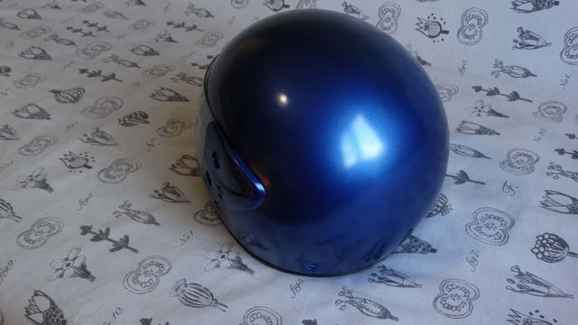

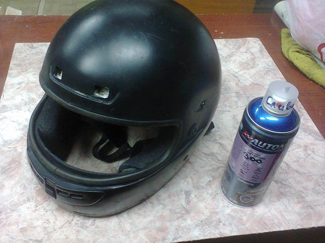

smile44.gif  В продолжении решил дать старому шлему вторую жизнь.  Зачистил его весь и покрасил автокраской с баллончика металликом "Слива" и лаком покрыл как положено)))   Вроде так симпотненько получилось!
