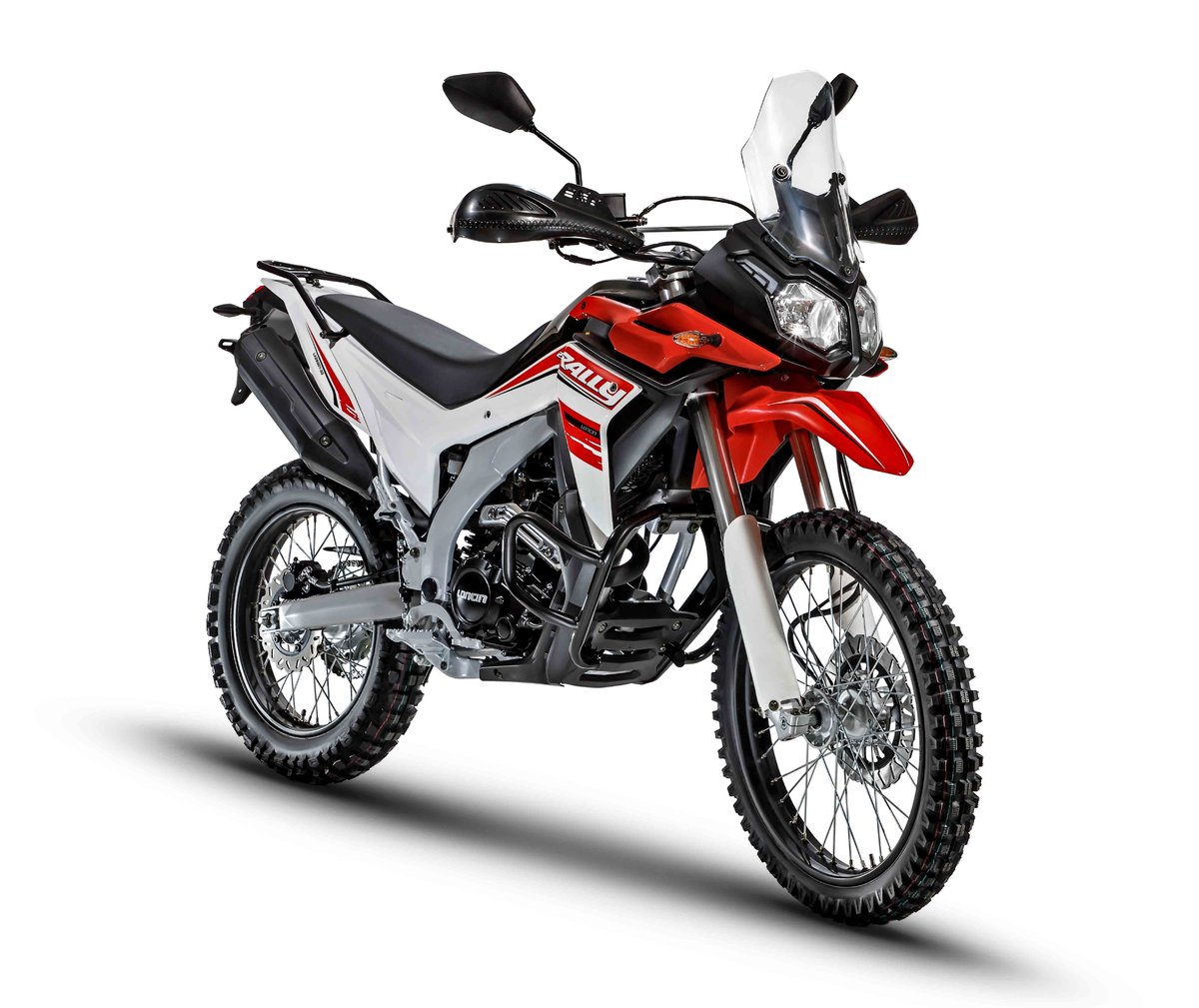

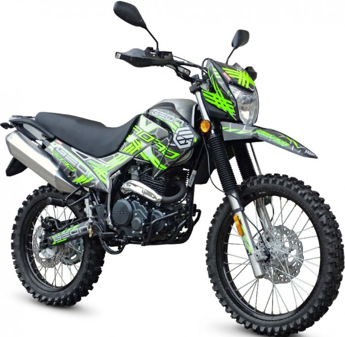

На Geon X-ROAD 250 и Geon X-Road Light 200 я даже проехался.

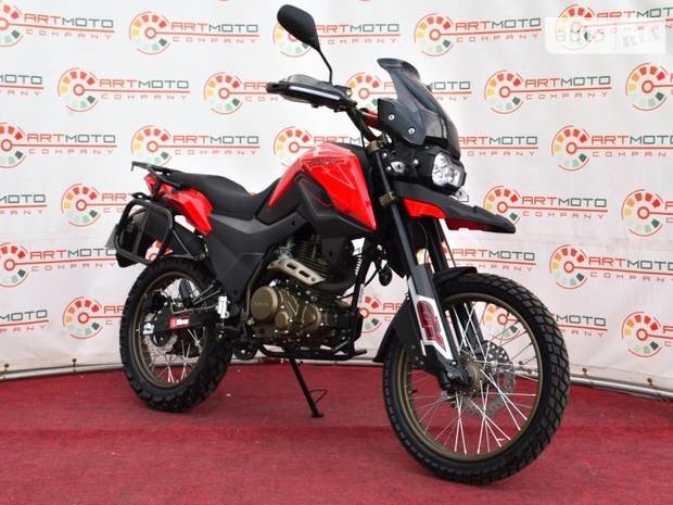

SHINERAY X-TRAIL 250 и SHINERAY XY250GY-6C для меня показались явно тяжеловатыми (а XY250GY-6C еще и высоковат).
Вот SHINERAY X-TRAIL 200 по весу и высоте в самый раз, но он слабей (движок 200 кубов, модель 163FML), но мне он ОЧЕНЬ понравился весом и высотой.
Geon X-ROAD 250 по весу оказался вполне нормальным, но чуть высоковат.
Проехался - отлично тянет, но немного жестковато едет (то ли подвеска такая, то ли сидушка то ли и то и другое). Сидушка жесткая, было бы идеально, если бы у него была сидушка как у модели X-Road Light 200, вот в нем она отличная и мягкая!
Проехался на X-Road Light 200 - ощутимо хуже тянет, наверно для меня это не вариант.
Что еще лично мне очень НЕ понравилось у модели X-ROAD 250 - это достаточно громкий рычащий выхлоп и некрасивые розово-белые наклейки.
Кому-то наоборот такой звук выхлопа наверняка нравится , но мне не понты перед сельскими дискотеками на нем колоить, лично меня будет напрягать при езде этот громкий звук. :(
А так в целом все вроде как неплохо! Если бы у него движок еще был более хваленый и мощный 172FMM, как у SHINERAY - то было бы наверно вообще супер).
Пока что наверно склоняюсь больше все-таки к X-ROAD 250

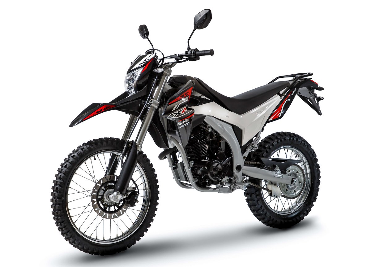

Заехал еще в салон "FoxWell", пощупал LONCIN SX2 LX250GY-3
Мот видный, красивый, сразу видно что сделан более качественно (со слов продавца, то у них рамы лучше и двигатели "166FMM" более качественные, чем такие же 166FMM у других брендов и многие запчасти между ними НЕ взаимоменяемы). Мотоцикл не запускали, я приехал к закрытию. Может завтра еще поеду, чтобы запустили и дали проехаться во дворе.
Он тяжелей, чем Geon X-ROAD 250, но показался легче, чем SHINERAY X-TRAIL 250 и XY250GY-6C
Еще был у них такой же 300-кубовый LX300GY, он еще чуть тяжелей.
Мне в них не понравилась нравится узкая и достаточно неудобная (как для меня) и жесткая сидушка.
В конце недели к нем еще приедут модели LX250GY-3G DS2, с "двойной фарой" защитой двигателя и обтекателем (они на несколкьо тысяч гривен дороже), может его еще надо глянуть.
По виду однозначно LONCIN и SHINERAY X-TRAIL 250 самый красивые (как для моих вкусовых предпочтений).
Но хочется полегче (особенно X-TRAIL 250 мне показался самым тяжелым).

Приветствую! Да, так и есть.  X-TRAIL 250 больше как "турист" для "дальняков".  Еще у  X-TRAIL 250 достаточно большой радиус разворота, для моих целей не совсем годится. Не знаю какой у него фактический вес, но мне он показался самым тяжелым среди всех опробованнызх кандидатов. Не знаю, может там у него центр тяжести так смещен, может еще какая-то конструкция дает такие ощущения, а може ти в самом деле он тяжелее всех остальных.

По отзывам, характеристикам, ходу порня и передаточным числам КПП, то Loncin-ы эти шустрее и динамичней, чем SHINERAY и Geon X-Road. + еще преимущество в наличии 6-й передачи.
Но вот сиденье у них узкое (такое, как у большинства кроссачей) и думаю что для езды с пассажиром будет более удобным и комфортным Geon X-Road 250, + он самый легкий среди всех кандидатов. Согласно мануала его вес 126кг и на практике это сразу же ощущается. Geon X-Road 250 самый легкий среди всех вышеперечисленных мною моделей, это факт.

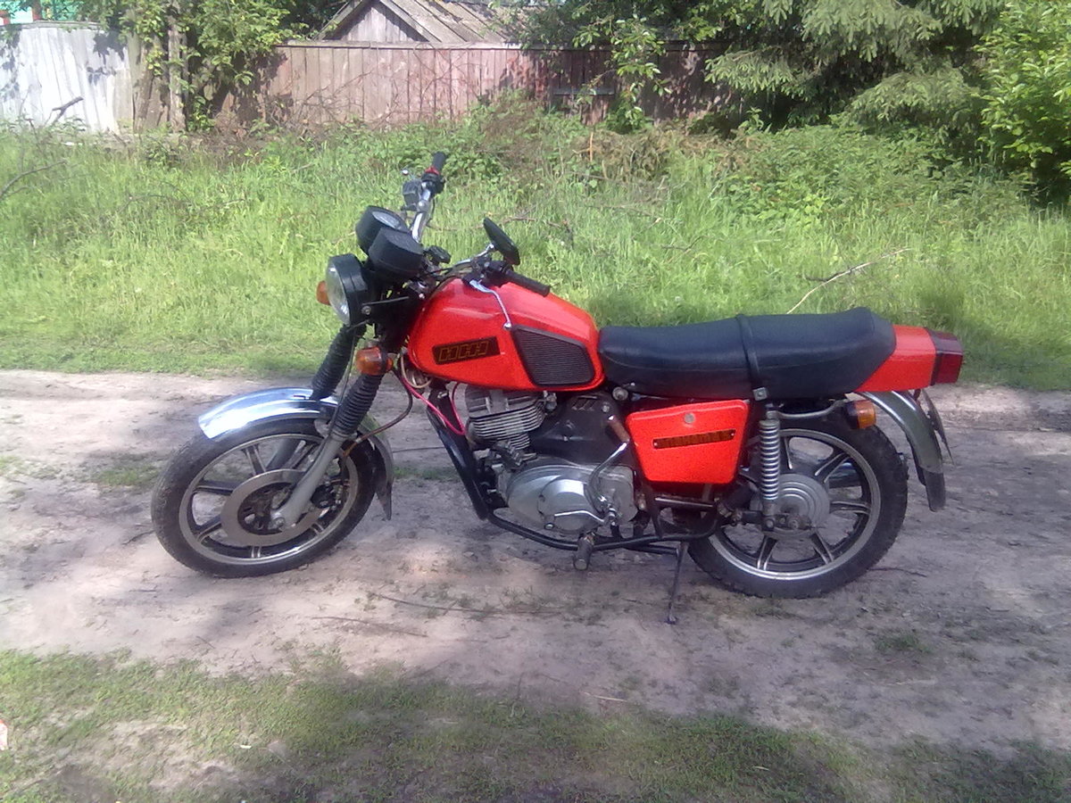

У меня он в в коллекционном состоянии, 1992 года выпуска, с пробегом чуть более 2000 км. Я его брал практически девственным с пробегом до 500 км. Его купил новым в свое время какой то дедушка, проехался чуток и стоял он у него с тех пор в гараже. Там резина заводская даже как "ежик", еще сохранилась с тех пор, на ней и езжу.
Но он жрет бензина (по селу) с звездой на 16 почти как моя девятка :D Поменял заводской карбюратор К-65И, на К-68И "Пекар", но толку мало (мне даже больше нравилась его работа с К-65И). Все-равно жрет +- также как и жрал. Думал я заморочиться в свое время поставить японский карбюратор Mikuni VM32-193, но перегорел этой идеей. Хотя думаю с ним будет по интересней, там под него надо только будет специальный фланец (между карбюратором и цилинлдром), а так он полностью как К-68И "Пекар" (судя по всему К-68И "Пекар" это китайско-российская копия такого Mikuni). И тяжелый этот ИЖ, зараза (с воздушной вилкой "Орион" и литыми дисками он тяжелей чем с стандартной вилкой и спицоваными дисками). Неудобно им маневрировать по лесу, песку и торфяникам с кочками.
Хочу продать его. Хотя ту безобразно-безумную сумму, за которую я его купил лет 7 назад (около 2000 дол.) сейчас наверно ни один дурак за него не даст. У меня еще к нему запчастей разных огромный ящик (новых, СССР-овских) на приличную сумму.
Изменено пользователем EvgenijN
