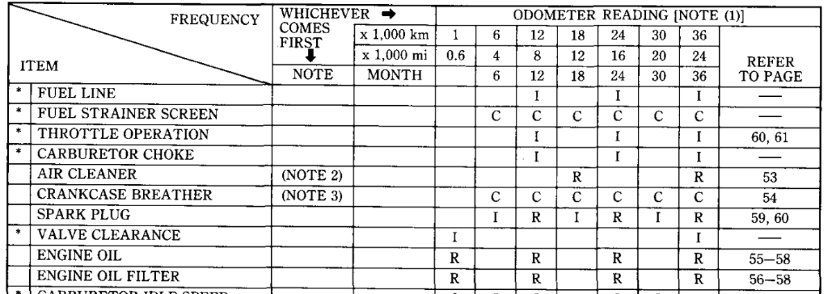

Судя по мануалу от хонды первая замена масла в 1к, далее раз в 12к
Но, учитывая условия эксплуатации я буду менять на 1к, далее через 3к
Масло мотюль 7100 10w40 фильтр хифло 112

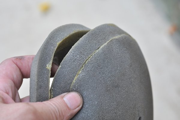

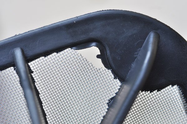

Доброго времени. Не встречал стальные и клёпальник какой нужен для стальных? Перед дальней поездкой, да и пробег был около 3000, решил проверить возд.фильтр. Интуиция подсказывала, что делать это не стоит, фильтр развалился в руках на составные части, ещё "порадовала" сетка после фильтра. Везде сплошной брак.

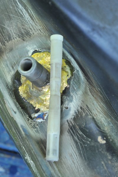

После нескольких (сотен) километров по грейдеру и стиральным доскам потёк бак (возвращался с Валдая), отдавал в пайку, но неудачно. Пришлось опять промывать, сушить стр.феном и снова в ремонт. Трубка грубого фильтра из бака вытаскивалась с трудом и после ремонта бак начал ржаветь изнутри. Кстати, с чего это вдруг производитель утверждает, а блогеры повторяют, что бак объёмом 11 литров? Восемь если влезет, уже хорошо.
