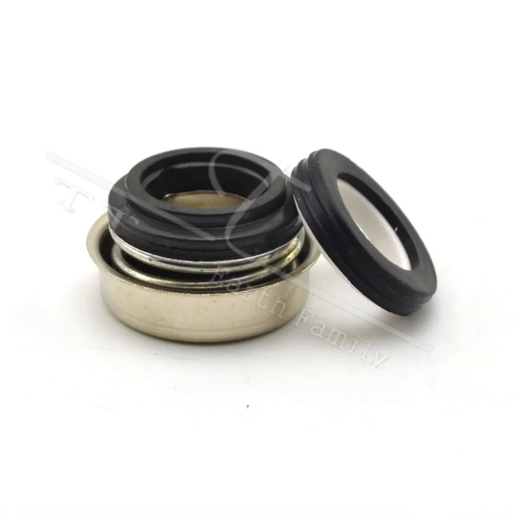

Нещадно потекла помпа. Месяцем ранее заметил подкапывание из дренажа. Разобрал, вычистил набившуюся в щели крышки грязь, удалил вязкий налет с керамической шайбы.
Всё, течь перестало, даже не сочилось. Через, примерно, полтыщи км, вдали от дома схватил перегрев. Смотрю, а из дренажа течёт. Температура поперла у заправки, купил ОЖ, залил и домой. Четыре раза подливал, когда закончился антифриз, перешел на H2O
Разобрал дома, порвался резиновый чулок сальника помпы.
У официалов по 905 рэ. нет детальки. Заказал за 735 на Али.
 Может кто знает, где в Москве прикупить совместимый с Твинкам сальник. На моторах квадриков похожие стоят, но размер неизвестен.

11 часов назад, KONA_ сказал:
Не совсем понимаю, что такое чулок. Нашёл вот такое уплотнение на Али ( Shineray X2X)
https://m.aliexpress.ru/item/32262503119.html
Размеров только не вижу.
