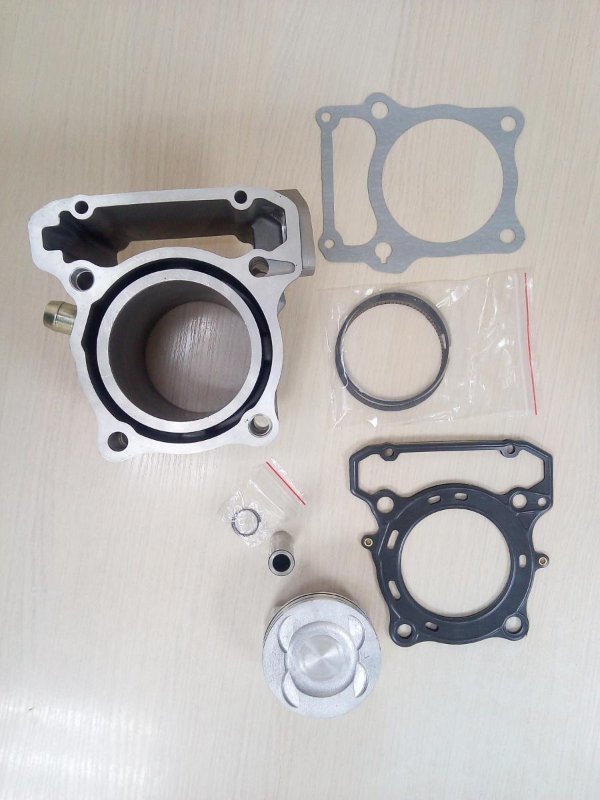

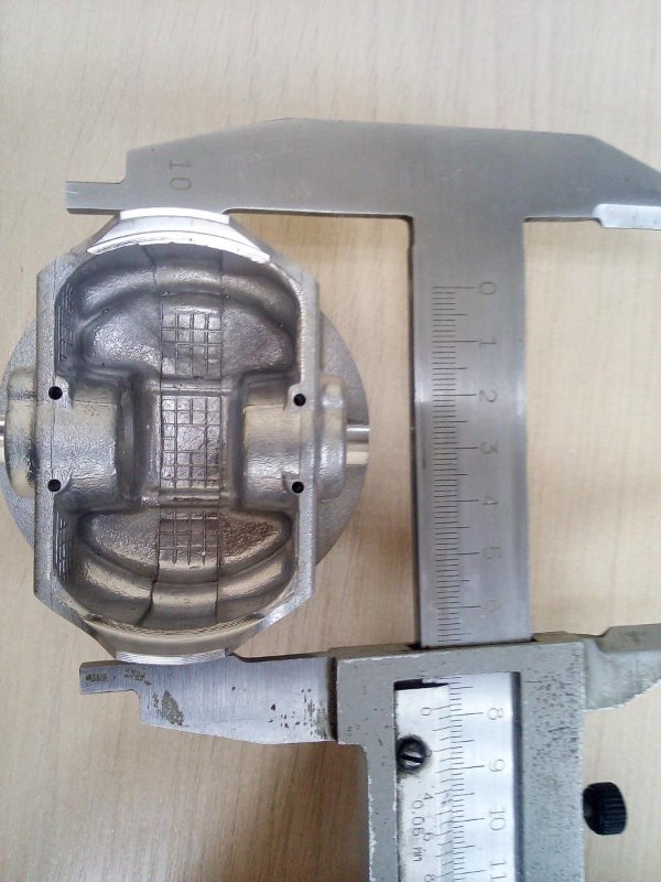

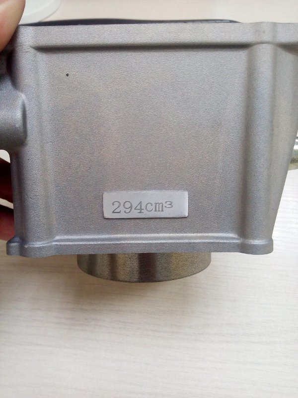

Всем доброго дня. Китайский продавец со второй попытки отправил цилиндро-поршневую группу D=78мм. Ехала долго, но сегодня всё-же получил. Мои опасения относительно существенного повышения степени сжатия улетучились, когда увидел углубление в днище поршня диаметром 49мм и глубиной 6,5мм
