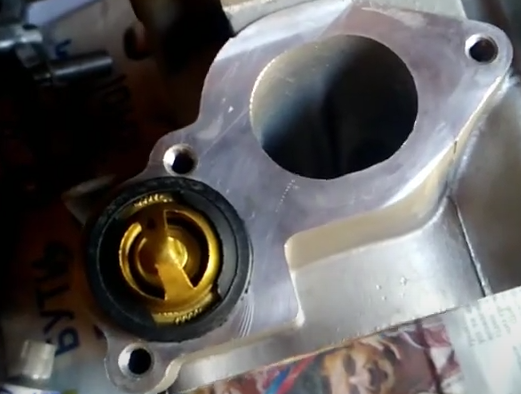

18 часов назад, F M сказал:
На Дакаре есть термостат?
термостат установлен вот сюда
Изменено пользователем Тапак
37 минут назад, Тапак сказал:
Спасибо, буду знать. Но, зачем термостат на таком моторе, не понимаю.

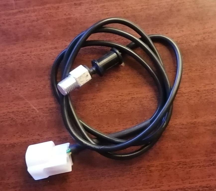

Свершилось!
Датчик нашёл свой дом!
Дорога заняла 8,5 месяцев!!!
Конечно, они таки смогли, за то им и спасибо.
22 часа назад, KONA_ сказал:
Свершилось!
Аннало-гично! ))) Мне тоже прислали на днях, заказанное, точнее отвоёванное аж с 12 сентября! Я уж и не ждал, но да, молодцы, прислали ... У меня, правда, уже вал сломался, переключения передач. Прям пополам, в месте сварки с вилкой переключения ( Металл - сырьё порошковое. И меняется только после полного разбора движка  ?
В 18.06.2022 в 12:43, F M сказал:
Чтобы грелся быстрее и не расхолаживался в холодную погоду или в дождь на скорости.
6 часов назад, ecconaut сказал:
Для каких целей предназначен термостат, я знаю..) Почитал про термостаты на двигателях схожей конструкции: понял, что там нет полного перекрывания сечения, просто в зависимости от температуры ОЖ, клапан больше/меньше приоткрывается. Теперь знаю, что за принцип работы у такой системы, а до этого не понимал, как это работает в одном контуре.
В таком маленьком моторчике, который нагружен намного больше обычного автомобильного, с объемом ОЖ всего литр, эксплуатируемого на 90+++% в теплую погоду, можно было бы обойтись и без термостата.
