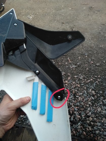

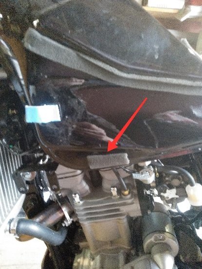

Коллеги, обращаю ваше внимание, на один нехороший момент. облицовка бака царапает его безбожно саморезом при вибрации. Может конечно это единичный случай только у меня, но обратите на это внимание. Особенно те кто любит поездить в стойке и прижимает колени к Баку.
