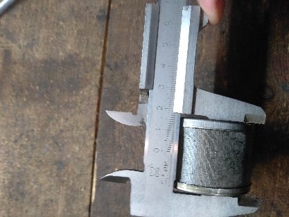

Друзья, если кто ещё не в курсе что за фильтр у нас стоит то вот размеры.
Я сразу hf112 поставил, а то многоразовым не особо доверяю..
Жаль воздушный из поролона. Я бы предпочел бумажный менять раз в год.
