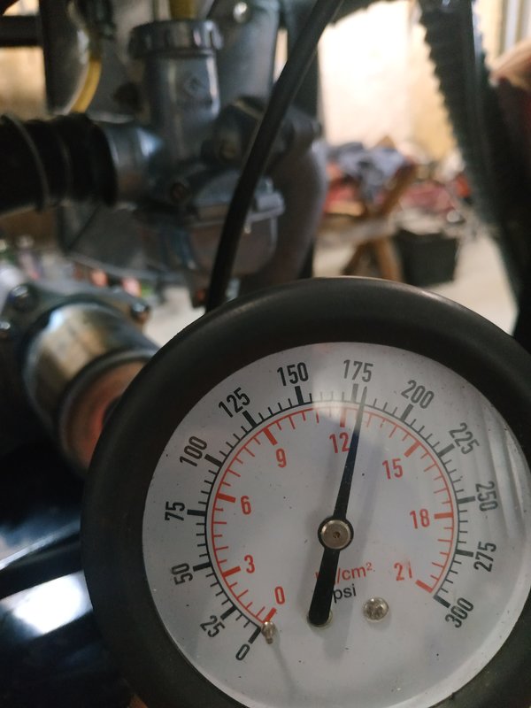

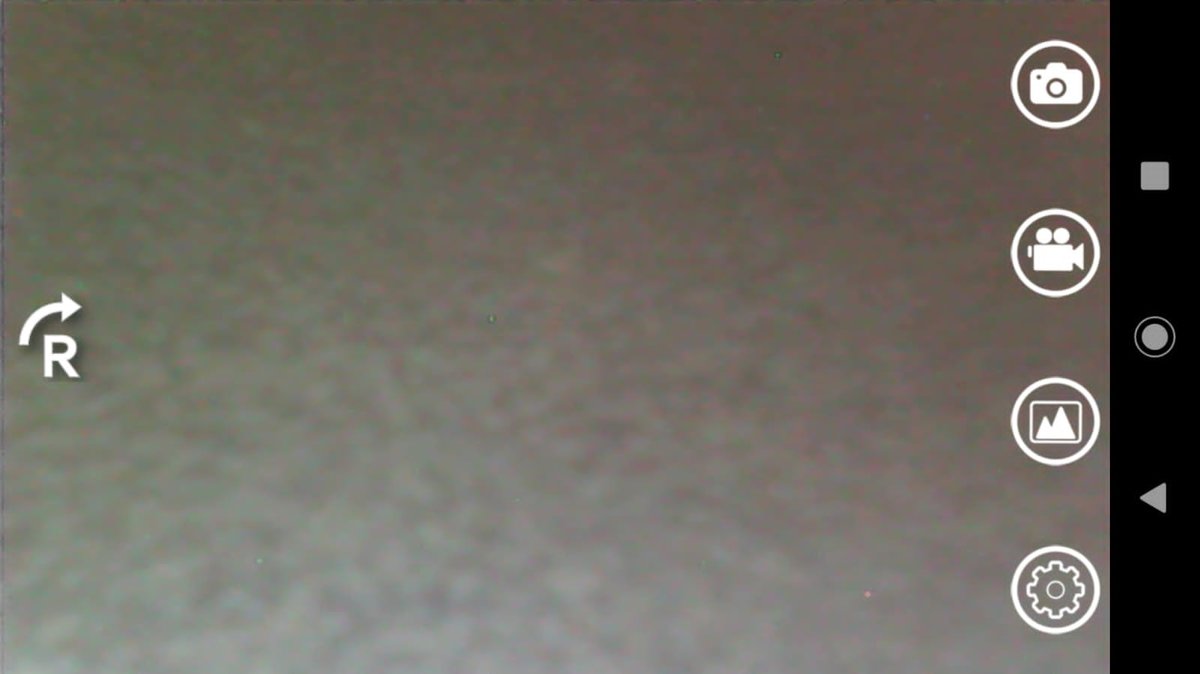

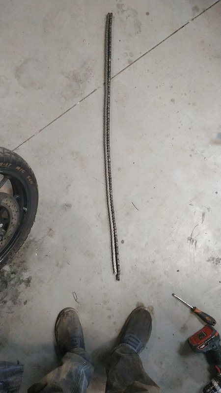

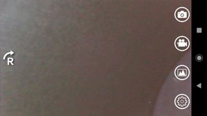

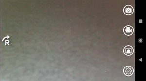

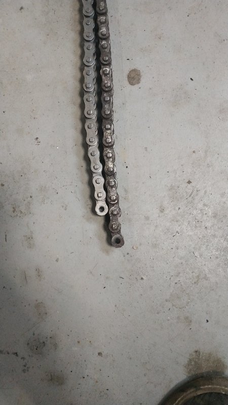

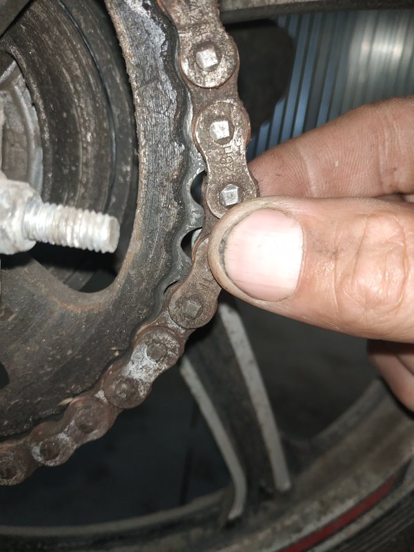

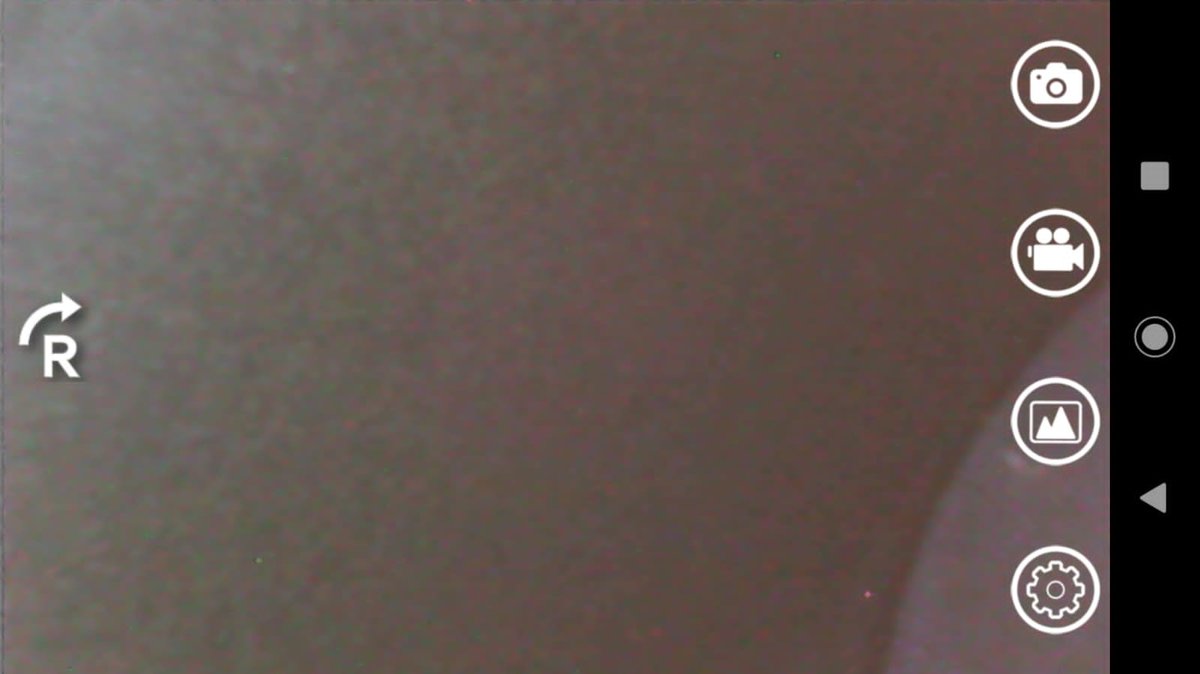

Миша79 Опубликовано 23 июля, 2021 Жалоба Опубликовано 23 июля, 2021 В 19.07.2021 в 22:51, Sazan сказал: Немного время свободное появится на работе, замерю компрессию на пробеге 13000, загляну в цилиндр эндоскопом с Али, при езде тапка в пол. Самому интересно что там и как. И так пробег 13050км. Заменил цепь, обе звезды. Замерил компрессию и заглянул эндоскопом с Али. Старая за 7200 км вытянулась больше чем на 2 звена. Замер компрессии на горячую. На мой скромный, не профессиональный взгляд не плохо. Ожидал, что будет меньше. Взгляд в поршневую китайским эндоскопом показал, что нет даже маленьких царапин и уж тем более задиров. Но при этом не увидел хона, что не есть хорошо. Не смертельно конечно. Ещё походит. г 5 1 Цитата

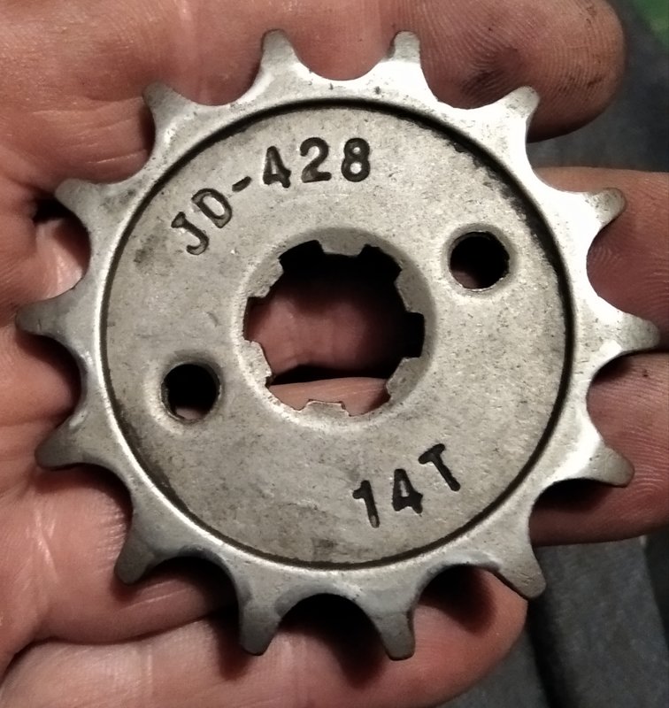

glu_iv Опубликовано 28 июля, 2021 Автор Жалоба Опубликовано 28 июля, 2021 Ну раз звезду снял, то изучил. За пробег в 1300 вполне себе. Отполировалась немного. И выглядит она качественнее чем та которую я купил... Там никаких опознавательных знаков Цитата
Песенник Опубликовано 28 июля, 2021 Жалоба Опубликовано 28 июля, 2021 1 час назад, glu_iv сказал: Там никаких опознавательных знаков Звёзды разные попадаются,по качеству имею ввиду,но почему то да,только на 14 с маркировкой. Цитата
