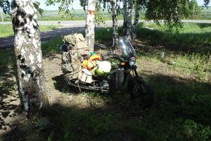

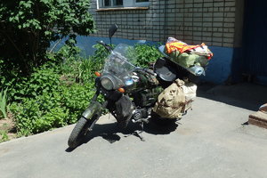

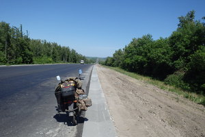

Теперь про скорость,крейсерская,максимальная,без разницы,я езжу открутив газульку до упора..,если мопед 110 кубиков,он обязан ехать 70 км.ч.,не меньше,для чего необходимо отрегулировать всё,что возможно,от карбюратора,до зажигания и не имеет значение,какой вес на мопеде,от этого зависит только разгон..,мой вес 100 - 105 кг.,но с грузом,думаю,бывало больше 130-и кг...
P6093830.thumb.JPG.25fd373265af874794f3351f56eda5e7.JPGP6105366.thumb.JPG.2c51c0ee7743602615f74c42ccab8233.JPGP6115700.thumb.JPG.71254dcce4b6a64ebe59de657ab479e0.JPG
 Да,про звёзды упустил..,пробовал от 14/41,до 16/41..,теперь стоят 14/39,а может 15/39 (не помню)) одно знаю,скорость всё та же,только обороты уменьшились и разгон.
