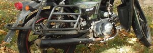

Песенник Опубликовано 8 сентября, 2021 Жалоба Поделиться Опубликовано 8 сентября, 2021 3 часа назад, мот сказал: Может ошибаюсь,показалось,что заднее колесо воду закидывает,если есть время,надо что то подвесить на заднее крыло,нет никакой гарантии,что под дождь не попадёшь..,у меня всё на спину попадало,очень неприятно,вырезал из пятилитровой канистры (чёрной) нечто похожее на брызговик,спина с тех пор чистая... 1 Цитата Ссылка на комментарий Поделиться на другие сайты Поделиться
glu_iv Опубликовано 8 сентября, 2021 Автор Жалоба Поделиться Опубликовано 8 сентября, 2021 9 минут назад, Песенник сказал: Может ошибаюсь,показалось,что заднее колесо воду закидывает,если есть время,надо что то подвесить на заднее крыло,нет никакой гарантии,что под дождь не попадёшь..,у меня всё на спину попадало,очень неприятно,вырезал из пятилитровой канистры (чёрной) нечто похожее на брызговик,спина с тех пор чистая... Под дождем не ездил, но по грязи постоянно. Спина вроде чистая ... Но на это крыло тоже смотрю и думаю.. Цитата Ссылка на комментарий Поделиться на другие сайты Поделиться
Песенник Опубликовано 8 сентября, 2021 Жалоба Поделиться Опубликовано 8 сентября, 2021 14 минут назад, glu_iv сказал: Под дождем не ездил, но по грязи постоянно. Спина вроде чистая ... Но на это крыло тоже смотрю и думаю.. По грязи не показатель,скорость не та,на скорости по асфальту проверить бы надо,но я бы заранее подстраховался)))... Цитата Ссылка на комментарий Поделиться на другие сайты Поделиться

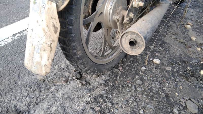

glu_iv Опубликовано 21 сентября, 2021 Автор Жалоба Поделиться Опубликовано 21 сентября, 2021 В 08.09.2021 в 16:49, Песенник сказал: По грязи не показатель,скорость не та,на скорости по асфальту проверить бы надо,но я бы заранее подстраховался)))... Тоже сделал из канистры, но только белой))) 1 Цитата Ссылка на комментарий Поделиться на другие сайты Поделиться

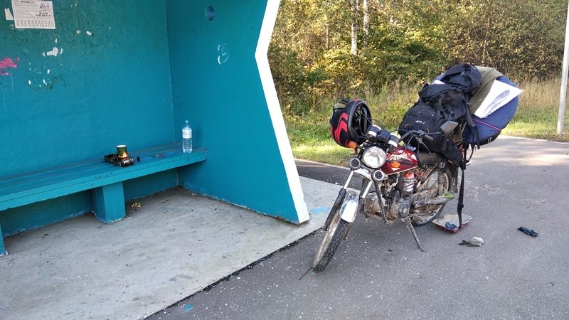

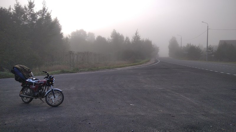

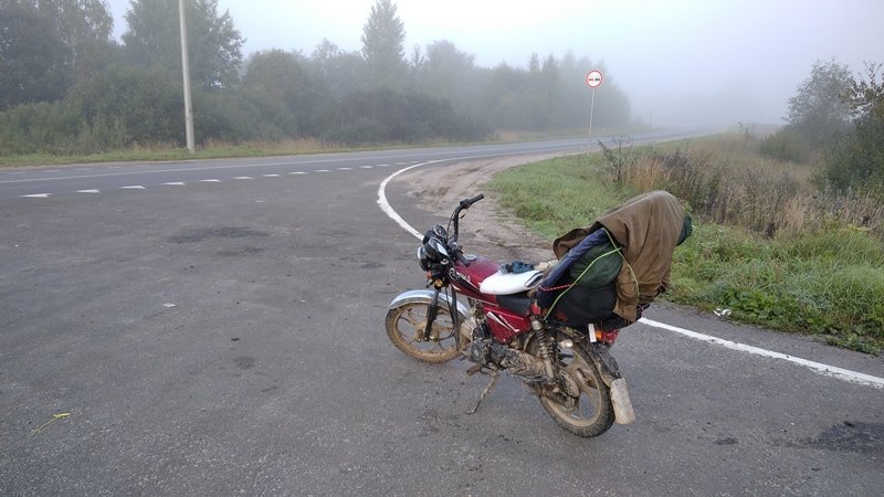

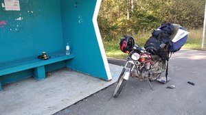

glu_iv Опубликовано 21 сентября, 2021 Автор Жалоба Поделиться Опубликовано 21 сентября, 2021 В общем бесславно закончился мой дальняк... Решил выехать в 4 утра, проснулся...темень, туманище...Решил отложить выезд до 5 утра. В 5 выехал. Четыре километра бездорожья еле проскребся, семь потов сошло. Ну потом лег на курс. Дождя не было, но был такой крупнодисперсный туман, что с меня текло ручьем. Куртка из Декатлона достойно выдержала, шлем голову тоже защитил, сапоги спасли ступни, а вот колен7и в джинсах вымокли. До Ярославля 50 км еле доехал. Шмурдяк прижал меня к баку и не давал удобно устроиться. Под Ярославлем прервался, отдохнул походил минут 15. Потом сел поерзал... И то ли посадку норм нашел, то ли жопа привыкла...так хорошо поехалось...Но не долго. Через 30 км мопед начал терять тягу... Небольшая горкак, воткнул 3-ю(в более крутые раньше на 4- й залетал), но потом и на 3-й стало тяжело...и спустя мгновение задница мопеда поплыла... Все понятно, заднее колесо пустое. В общем разгрузился, снял колесо, разбортировал... На камере прожеванное место. Осмотрел покрышку и понял, что на этом путешествие закончилось... Покрышка порвалась по корду в нескольких местах. Потом 6 часов ожидания эвакуации... И все. Но все равно, поездка не напрасна. Выводы сделаны, опыт бесценный получен. Этот дальняк отложу но июня. А в этом году, если даст погода, замахнусь на другой, в два раза короче. Ну и сразу вопрос по шине. Сзади стоит 2.75, войдет на этот диск 3??? 4 2 Цитата Ссылка на комментарий Поделиться на другие сайты Поделиться
парчаапи Опубликовано 21 сентября, 2021 Жалоба Поделиться Опубликовано 21 сентября, 2021 32 минуты назад, glu_iv сказал: вопрос по шине. Сзади стоит 2.75, войдет на этот диск 3??? На диск встанет. Надо смотреть, чтобы в маятник пролезла и цепь не задевала. 3 Цитата Ссылка на комментарий Поделиться на другие сайты Поделиться
Песенник Опубликовано 21 сентября, 2021 Жалоба Поделиться Опубликовано 21 сентября, 2021 1 час назад, glu_iv сказал: Ну и сразу вопрос по шине. Сзади стоит 2.75, войдет на этот диск 3??? Я вроде писал уже..,у меня стоит - зад 3,00,перед 2,75. То есть с заду поставил на перед,а на зад купил "Петрошину" побольше..,перед изначально был 2,50..,естественно диски не менял.К слову,китайская покрышка ходит долго,правда за счёт жёсткости,соответственно сцепления с дорогой. 2 Цитата Ссылка на комментарий Поделиться на другие сайты Поделиться
Vitaliy85 Опубликовано 21 сентября, 2021 Жалоба Поделиться Опубликовано 21 сентября, 2021 1 час назад, glu_iv сказал: В общем бесславно закончился мой дальняк... Печально... Но негативный опыт - тоже опыт! 1 Цитата Ссылка на комментарий Поделиться на другие сайты Поделиться
Vitaliy85 Опубликовано 21 сентября, 2021 Жалоба Поделиться Опубликовано 21 сентября, 2021 (изменено) 1 час назад, glu_iv сказал: Покрышка порвалась по корду в нескольких местах. Товарищи чайноводы, ну сколько тут писалось уже... Нельзя ездить на китайской резине! Тем более на дальняк!!! Ставьте "Петрошину" и катаетесь на здоровье, китайская резина это "пробник" , так чисто из магазина доехать до дома, ну на период обкатки может ещё. На 3.0 задняя влезет без проблем. Изменено 21 сентября, 2021 пользователем Vitaliy85 2 Цитата Ссылка на комментарий Поделиться на другие сайты Поделиться

Миша79 Опубликовано 21 сентября, 2021 Жалоба Поделиться Опубликовано 21 сентября, 2021 5 часов назад, Vitaliy85 сказал: Товарищи чайноводы, ну сколько тут писалось уже... Нельзя ездить на китайской резине! Тем более на дальняк!!! Ставьте "Петрошину" и катаетесь на здоровье, китайская резина это "пробник" , так чисто из магазина доехать до дома, ну на период обкатки может ещё. На 3.0 задняя влезет без проблем. Моя родная 6000 прошла, и ещё бы пару прошла, но не стал до когда стирать. Поменял на петрошину, оба. Цитата Ссылка на комментарий Поделиться на другие сайты Поделиться
Vitaliy85 Опубликовано 21 сентября, 2021 Жалоба Поделиться Опубликовано 21 сентября, 2021 (изменено) На альфе стояла китайская "Янксинг", было падение из-за резины, прошла 5000 и в один прекрасный день я приехал на работу, а вечером обнаружил что что покрышка просто лопнула ни с того ни с сего, как у автора темы, сейчас "Петрошина" прошла уже 14000, задняя ещё сезон отходит (+/- 3000), перед норм пока. На "Стелсе" тоже "Янксинг" стоял, тоже падение было при аварийном оттормаживании, после этого поставил "Петрошину", и вполне доволен: задней на 15000 хватает, перед 27000 прошел, и судя по состоянию ещё столько пройдет. Изменено 21 сентября, 2021 пользователем Vitaliy85 2 Цитата Ссылка на комментарий Поделиться на другие сайты Поделиться
Миша79 Опубликовано 21 сентября, 2021 Жалоба Поделиться Опубликовано 21 сентября, 2021 5 минут назад, Vitaliy85 сказал: На альфе стояла китайская "Янксинг", было падение из-за резины, прошла 5000 и в один прекрасный день я приехал на работу, а вечером обнаружил что что покрышка просто лопнула ни с того ни с сего, как у автора темы, сейчас "Петрошина" прошла уже 14000, задняя ещё сезон отходит (+/- 3000), перед норм пока. На "Стелсе" тоже "Янксинг" стоял, тоже падение было при аварийном оттормаживании, после этого поставил "Петрошину", и вполне доволен: задней на 15000 хватает, перед 27000 прошел, и судя по состоянию ещё столько пройдет. Падения, это совпадения либо ситуации при которых ты не знаешь как бы повела себя другая резина. Я на китайской 2 раза падал, а на Петре 5. Но во всех случаях резина не причем. Это мои неправильные действия, реакции приводили к падению. 1 Цитата Ссылка на комментарий Поделиться на другие сайты Поделиться
Vitaliy85 Опубликовано 21 сентября, 2021 Жалоба Поделиться Опубликовано 21 сентября, 2021 Миша, при одинаковом усилии тормоза китайский "пластик" идёт в срыв, а Петрошина держит, в моих ситуациях падение на нормальной резине не было бы. 2 Цитата Ссылка на комментарий Поделиться на другие сайты Поделиться
