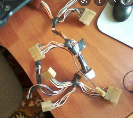

acces969 Опубликовано 5 августа, 2021 Автор Жалоба Опубликовано 5 августа, 2021 18 часов назад, Летучий Голландец сказал: acces969 Дружище, добрый совет хочешь? Брось валять дурака и подружить японский коммутатор с китайским движком! Проще перекроить проводку и вкрячить туда китайский коммутатор от этого движка. Бросил. Вчера поглядел на проводку, зарисовал все на бумаге. Выяснилось, что резать ничего не надо, нужно всего лишь повторить выносной штекер японского коммутатора (он у fzr как на жигулях, пример на фото из инета). Повторил штекер, воткнул в штекер вместо стандартного коммутатора свой китайский, сжег предохранитель японца, исправил ошибки, искра появилась. Да еще какая! Замечу, что преобразователь трехфазный для зарядки используется японский - три белых провода и штекер такие же. Т.е. на данный момент от китайца только коммутатор и катушка зажигания. Теперь надо будет подумать, как сделать разрыв с замка зажигания - у японца просто подается питание на коммутатор при включении зажигания, а китайцу минус нужен. Колхозить обратное реле или даже полевик - не знаю. Может есть вариант лучше. Цитата
