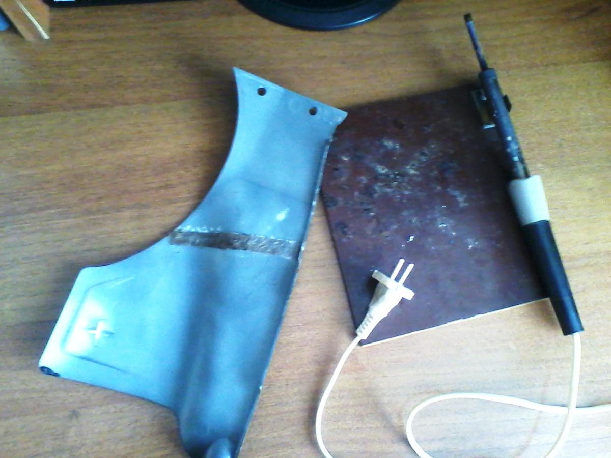

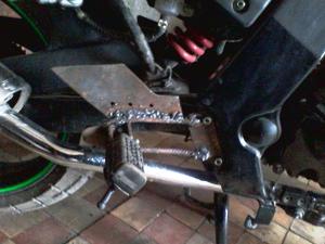

Всем привет! Оценщик что-то не торопится, пока временно сделал подножку, получилась как на "крысе" потому что, в гараже нет света в у тещи напряжение скачет и электроды сто летней давности да еще сыроваты оказались, да и не тисов и болгарка на ладан дышит ей режешь а из нее дым валит и скорость с мощностью как на 3х вольтовом моторчике. Заказал пластик, а вот ножки у них не было на "Патрон-Мото" отослали меня в "Два колеса", но что та там не торопятся принять заказ.
А о пайке и покраске пластика не думал? Сколько новый выходит по грошам?
Ну на обтекателе та и паять нечего, а вот мелочевку спаял, хотя думаю что надо было все таки заказать. Красить буду, но когда весь пластик будет, спайку асе равно же надо шпатлевкой выравнивать.
вот конкретно по пластику цены:
http://www.patron-moto.ru/shop/581/
Ты пластик соединил только при помощи нагрева паяльником, больше ни как не усиливал? Если так то это не на долго ;)
Ну я склеил его, что бы держался для начала, а потом отстриг полоску латунной сеточки (видно на фото) и впаял ее в пластмасс с внутренней стороны. Тоже вот думаю что маловато запаса прочности, но на лицевую что то не хочется впаивать такую же. Думаю что много шпатлевки тогда мазать нужно будет и получится не красиво. :unsure:
Что посоветуешь?
Могу только посоветовать по шире обхватить края пластика сеточкой, у нее только один минус, она удержит пластик только на разрыв, на сгиб она будет вместе с пластиком вибрировать и так же трескаться, можно что то по прочнее взять или более толстое.
Я по началу только паяльником соединял две плоскости добиваясь ровных стыков, а потом кусочками ~ 2-3 см. любой стальной тонкой проволоки впаивал поперек шву (можно использовать гвозди с от кусанной шляпкой).
А если по хорошему то можно и сеткой, только с внутренней стороны нужно все эпоксидкой заливать да бы добиться прочности шва на изгиб.
Я где то видел что впаивают пару штук S-образной формы из стальной проволоки, а с другой сеткой проходят. Может так же сделать? Тогда и на изгиб будет прочнее.
Можно и так, только сетку нужно тоже впаять так что бы потом шпаклевка не была видна после покраски (волны)
Да сетка та с внутренней стороны, а S с наружной (лицевой) их та проще за шпаклевать будет. С нутри та и красить не собираюсь.)))
