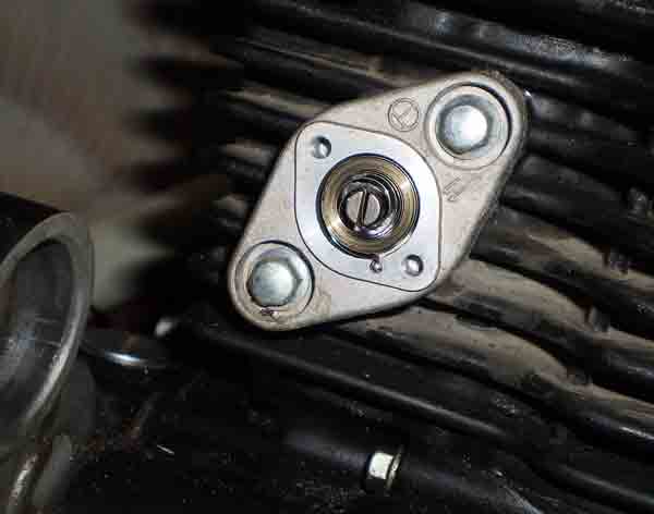

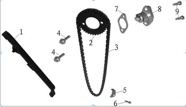

Ванкувер, ты я смотрю свой движок весь пролазил, ты не знаешь у него цепь натягивается, или просто успокоитель стоит, как на большинстве китайских одностволок?
Имеется и натяжитель и успокоители. Как у большинства натяжитель цепи -одится возле стартера который и закрывает к нему доступ.
В первых двух показан натяжитель цепи, в третьей под цифрой 1 успокоитель, аналогичный с другой стороны цепи.
