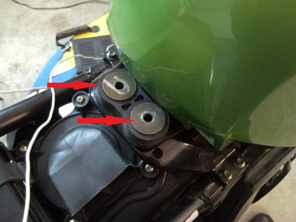

сегодня до меня дошло :blink: что у меня бензобак не прикручен, вот на фото видно что нет болтов, :( я когда купил мотак и мне его привезли в контейнере, он в этих местах был прикручен к каркасу контейнера :( и я подумал что это транспортировочные болты и не закрутил их обратно, :( а сегодня понял что это два из трех болтов на которых держится бензобак... и я так ездил все время, :wacko: и даже когда упал, а мог бы бензобак вообще слететь...

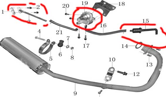

Если есть отрицательное давление в выхлопной, пластинчатый клапан системы индукционного воздуха является открытым и
позволяет прохождение свежего воздуха, поступающего из корпус воздушного фильтра на выпускной коллектор.
Этот процесс горения происходит в диапазоне температур от 580 до приблизительно 720 ° С
и существенно изменить объемы углеводородов (HC) и угарный газ (CO)
превращая их в диоксид углерода (CO2) и вода (H2O)
AIR индукционной системы. - это всё перевод с португальского (на мой мот мануал на португальском) Короче система понижения доли углекислоты в выхлопе - большинство называют эту систему катализатором и выкидывают её на хрен, чтоб не немешала движку, да на большинстве мотов для продажи в России её и нету, а раз есть можно тешить себя мыслью, что мот сделан для европейского рынка :D

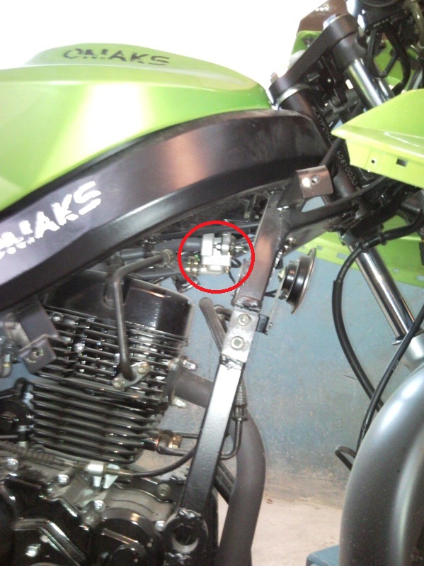

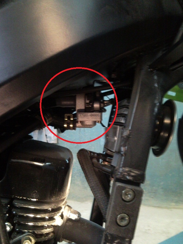

А где у наших мотаков топливный фильтр, вчера смотрел и нифига не нашел, из бензобака выходит два патрубка на краник а от краника один и сразу в карбюратор. А фильтра нет? Может врезать самому?
И все же не дает покоя этот "катализатор? как он работает? что в него поступает? и куда выходит? три патрубка зачем, что,бензин или воздух или выхлопы???
В кранике стоит сеточка как на советской технике, больше никакой очистки топлива не предусмотрено.
Нужно ли поставить самому? Выбирай для себя сам, у нас качество топлива НЕ европейскоеbiggrin.gif, вот и думай что в карбюраторе творится, я раза три за сезон сливал осадок.

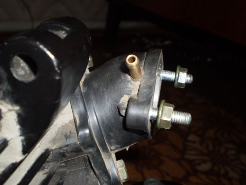

Знаю одно, из цилиндра выходит трубка которая подключена к выхлопной системе, врезана она сразу за выпускным клапаном. Если рассудить она создаёт давление в "катализаторе" в момент пыхлопа (открытия клапана)
Только там ещё два патрубка?? Один это у нас воздушный фильтр,а вторая выходит сразу за карбюратором.
В чем смысл??? Может подаётся в момент выхлопа свежий воздух в карбюратор, чем чаще срабатывает клапан тем обогащённее смесь воздухом?
Вот визуально видно.
Посередине клапан отмечен, слева виден патрубок который подключается к цилиндру, справа воздушный фильтр.
А с тыльной части клапана подключается патрубок который подсоединяется за карбюратором.
