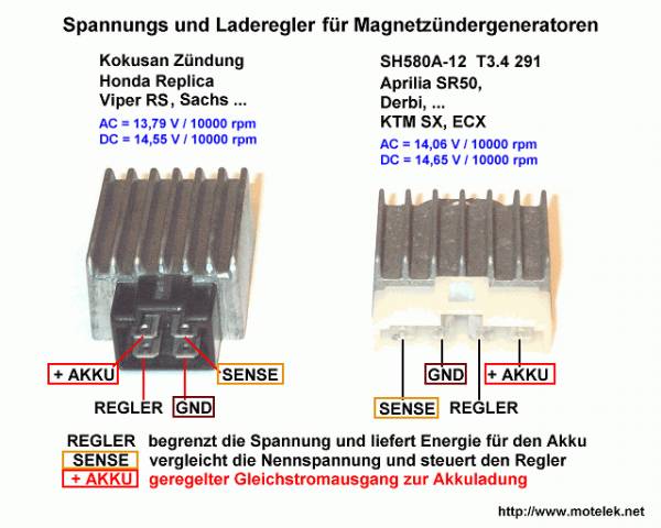

Реле регуляторы на китайцах почти все одинаковые (аналог японские. только цена у них выше).
Вот схемы разпиновки, и виды реле регуляторов ( их 2 и они взаимозаменяемые)..
Слева на наш похож...
Кто нибудь замерял ток подаваемый на зарядку акуму? Сколько вообще на холостых генератор выдаёт?

Нормальный ток заряда на клеммах аккумулятора 13,7-14,7V. Подробно работы с проводкой, работа с тестером описаны в нояборьском номере журнала "Мото", раздел ремзона. Рекомендую всем читать, и вообще в журнале много полезной инфы.
