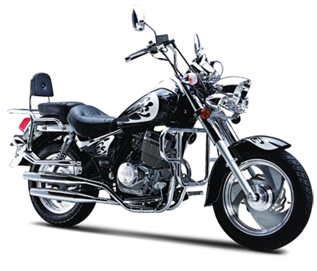

ldov13 Опубликовано 29 октября, 2012 Автор Жалоба Опубликовано 29 октября, 2012 Дежа вю??? Вчера сидал на таком - внешне почти один в один, дилер обещается возить запчасти без проблем, двигун вроде тот же, с другим шильдиком. карб - тот же, остальное посмотреть не было времени. Радуемся??? Мотоцикл OMAKS Чоппер 76000 руб. Двигатель: 163FML, 200 cc, одноцилиндровый, 4-х тактный, воздушное охлаждение Запуск: электрический/механический, дистанционный, сигнализация Зажигание: Электронное CDI Трансмиссия: 5-ти ступенчатая коробка передач (механика) Вместимость: 12 л Тормоза: передний-дисковый / задний-барабанный Тип топлива: октановое число выше 90 Передняя подвеска: Телескопическая вилка (масляный амортизатор) Скорость: 90 км/ч Расход топлива: 2.2 л / 100 км Мощность: 11 (8000) кВт (мин-1) Вес: 160 кг Колесная база: 1485 Размер шин: 110/90-16 / 130/90-15 Габариты: 2265×850×1150 мм Нагрузка: 150 кг Аккумулятор: 12V|6.5 Ahms Отсюда: http://www.omaks.ru/...s/omaks-chopper Patron Indigo 150 Тип двигателя четырехтактный одноцилиндровый Газораcпределительный механизм верхнеклапанный механизм с приводом клапанов толкающими штангами от нижнего распределительного вала/2 клапана Рабочий объем двигателя, куб. см. 150 Система питания карбюратор Система охлаждения воздушная Диаметр и ход поршня, мм 62,0х49,5 Степень сжатия геометрическая 9,0:1 Максимальная мощность двигателя, кВт/об мин 8,0(9000) Максимальный крутящий момент, Нм/об мин 9,8 (7000) Максимальная скорость, км/час 90 Тип привода механический с пятиступенчатой коробкой перемены передач Система запуска электрический и кик стартер Система смазки раздельная, масляным насосом Сцепление многодисковое, в масляной ванне с ручным выжимом Число передач 5 Тип подвески переднего колеса телескопическая Тип подвески заднего колеса маятниковая с двумя амортизаторами Тип тормоза переднего колеса дисковый Тип тормоза заднего колеса барабанный Длина, мм 2215 Ширина, мм 810 Высота, мм 1100 Колесная база, мм 1336 Размер шин спереди 110/90-16 Размер шин сзади 130/90-15 Сухая масса, кг 137 Объем бензобака, л 13,0 Максимальная нагрузка, кг 150 Дорожный просвет, мм 150 Аккумулятор, вольт/А.ч. 12/7 Предохранитель, А 10 Рекомендованная розничная цена, руб 56 250,00 Цитата

edik454 Опубликовано 30 октября, 2012 Жалоба Опубликовано 30 октября, 2012 выходит - не все потеряно? значит и большинство запчастей к индиго подходит от омакса? У них двигатели разные, на Инди - 150 кубов, а на Омаксе - 200. Если только детали обвеса подходят. Цитата
Veles Опубликовано 31 октября, 2012 Жалоба Опубликовано 31 октября, 2012 Может движки взаимозаменяемы агрегатно? Или не впихуивать невпихуимое? Цитата
