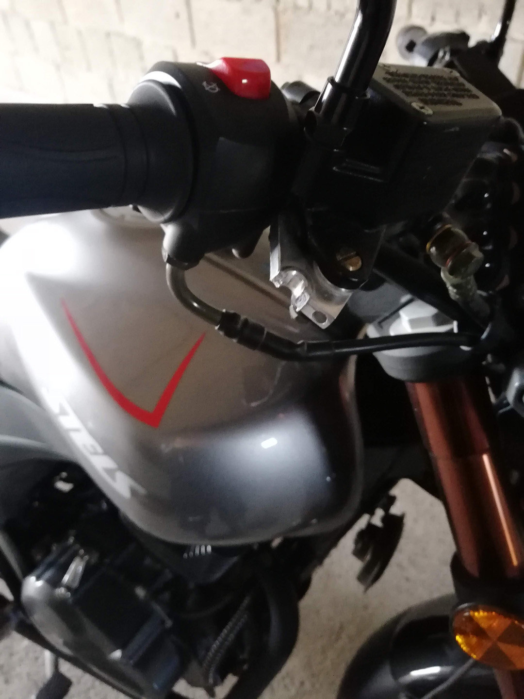

Блин Опубликовано 10 мая, 2020 Жалоба Поделиться Опубликовано 10 мая, 2020 (изменено) Сломал ручку ТОРМОЗА (исправил) Спойлер С какими китайцами они взаимозаменяемы? Изменено 10 мая, 2020 пользователем Блин Цитата Ссылка на комментарий Поделиться на другие сайты Поделиться
Bizet Опубликовано 10 мая, 2020 Жалоба Поделиться Опубликовано 10 мая, 2020 21 минуту назад, Блин сказал: Сломал ручку сцепления Скрыть контент С какими китайцами они взаимозаменяемы? Опечатался. Ручка тормоза. Хотя возможно они зеркальные. 1 Цитата Ссылка на комментарий Поделиться на другие сайты Поделиться
Bizet Опубликовано 10 мая, 2020 Жалоба Поделиться Опубликовано 10 мая, 2020 Думаю регулировка не самая важная функция рычага, сделаного из силумина. Стоит выкрутить обломок и попробовать подобрать простой рычаг. Цитата Ссылка на комментарий Поделиться на другие сайты Поделиться
