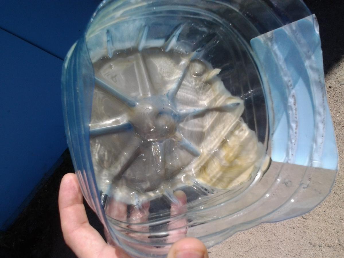

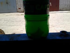

freelancer1983 Опубликовано 21 мая, 2013 Жалоба Опубликовано 21 мая, 2013 Продолжение истории с "маслом". Слитые с мотоцикла жидкости отстоялись, что позволило сделать некоторые открытия :) На дне емкости с "маслом" скопилась очень странная вязкая жидкость, которая сначала была мной ошибочно принята за металлический осадок. Жидкость обладает очень резким запахом то ли краски, то ли ацетона... Хорошо отмылась обычным керосином. Антифриз стал почти прозрачным, на дне выпал осадок. По цвету и консистенции - обычная грязь. Цитата
Tipchic Опубликовано 22 мая, 2013 Жалоба Опубликовано 22 мая, 2013 Очередной повод не доверять производителям и дилерам. Проверять все самостоятельно и сразу после покупки... . На счет масла... не исключено что залили со дня бочки с китайским бодяжным маслом. Я даже касательно японских мотоциклов читал мнения о том, что залитое на заводе масло надо заменить сразу. Что уж про китайцев говорить... . Цитата
