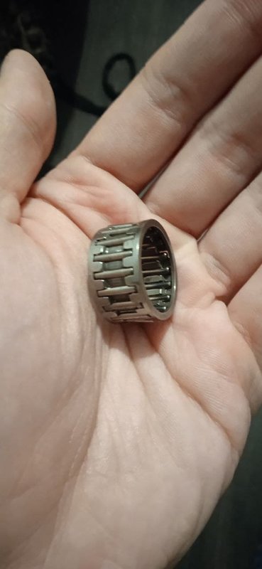

Gimp Опубликовано 2 марта, 2022 Жалоба Поделиться Опубликовано 2 марта, 2022 Добрый вечер, уважаемые. После полной разборки-сборки двигателя 172FMM остался лишний подшипник. При повторной разборке я так и не нашел его место. Подскажите пожалуйста, куда его ставить? Цитата Ссылка на комментарий Поделиться на другие сайты Поделиться

Ремонтник Опубликовано 2 марта, 2022 Жалоба Поделиться Опубликовано 2 марта, 2022 (изменено) В 02.03.2022 в 20:25, Gimp сказал: Добрый вечер, уважаемые. После полной разборки-сборки двигателя 172FMM остался лишний подшипник. При повторной разборке я так и не нашел его место. Подскажите пожалуйста, куда его ставить? Посмотри на фото может поможет. похоже первичный вал Изменено 4 марта, 2022 пользователем Ремонтник 1 Цитата Ссылка на комментарий Поделиться на другие сайты Поделиться
Prizrak4x4 Опубликовано 3 марта, 2022 Жалоба Поделиться Опубликовано 3 марта, 2022 6 часов назад, Ремонтник сказал: похоже первичный вал У меня такой же мотор сейчас, не разбирал пока )))) Но судя по фото именно там и стоял. Первичный вал. На первом фото понятно где он должен быть. Цитата Ссылка на комментарий Поделиться на другие сайты Поделиться

Alex1974 Опубликовано 3 марта, 2022 Жалоба Поделиться Опубликовано 3 марта, 2022 16 минут назад, Blezzer сказал: "Маузер Папанина"? :)))) Может, кто из друзей или соседей по гаражам подшутил? Да никто не пошутил. Вон на фото его их оба прекрасно видно. Два их стоит в первичном валу, вместо бронзовых втулок как на других моторах. Цитата Ссылка на комментарий Поделиться на другие сайты Поделиться

Gimp Опубликовано 3 марта, 2022 Автор Жалоба Поделиться Опубликовано 3 марта, 2022 20 часов назад, Ремонтник сказал: Посмотри на фото может поможет. похоже первичный вал Действительно оттуда, спасибо) Цитата Ссылка на комментарий Поделиться на другие сайты Поделиться
