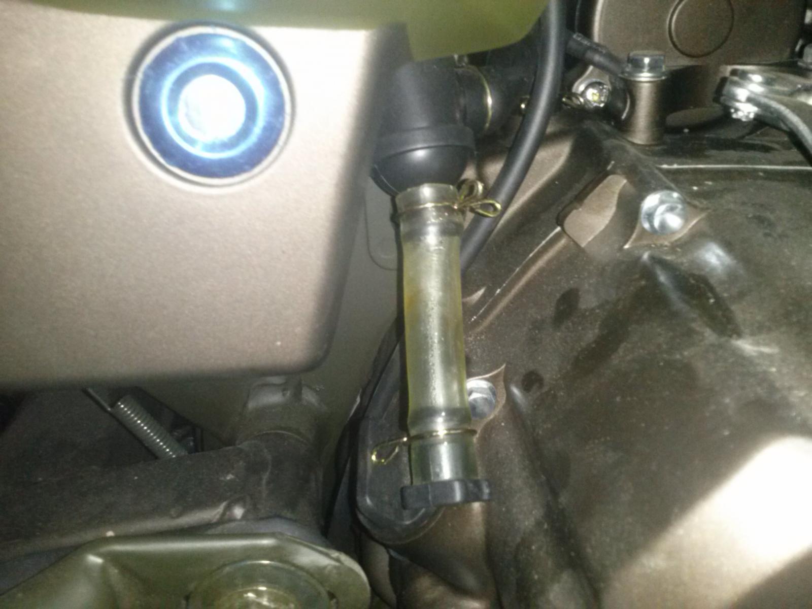

dwdsp Опубликовано 18 февраля, 2015 Жалоба Опубликовано 18 февраля, 2015 У меня что-то заново глючит интрудер, перестал заводиться, но я думаю разберусь. Возник вопрос про прозрачную трубку: А что это такое ? И как этим пользоваться? Цитата
OhotNIK Опубликовано 18 февраля, 2015 Жалоба Опубликовано 18 февраля, 2015 Это дренаж воздушного фильтра. Там скапливается конденсат. Его нужно периодически сливать. Если забьется полный, может попадать с воздухом в карбюратор, со всеми вытекающими. Короче, разжать хомут, вытащить пробку и слить на тряпку. Конденсат с маслом, если просто слить - попадает на выхлопную и потом дымит. 1 Цитата
