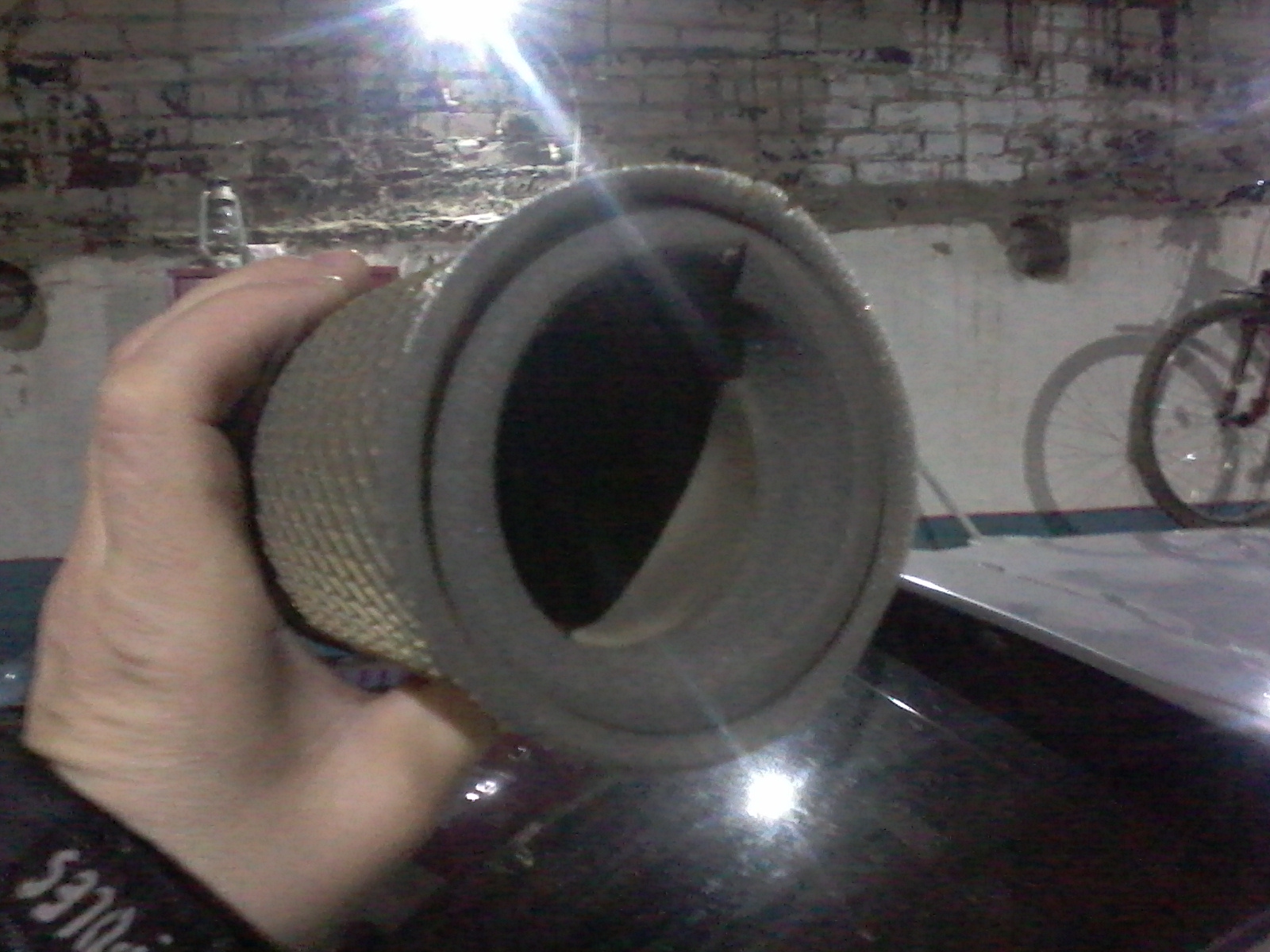

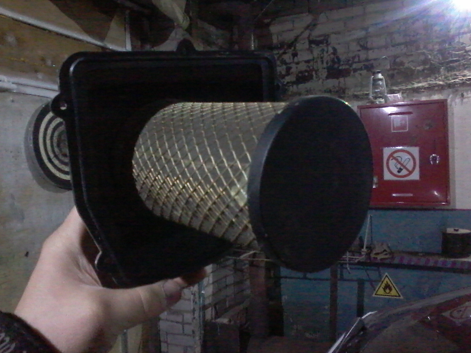

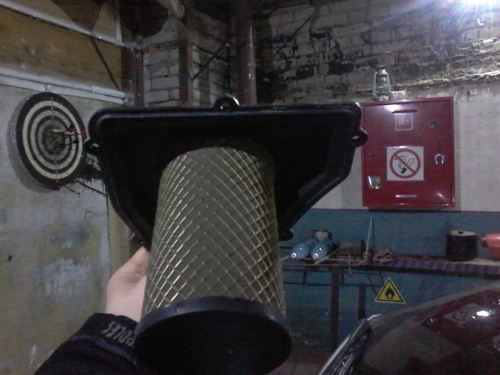

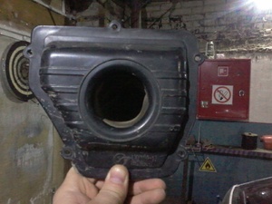

ELGIN Опубликовано 17 января, 2016 Жалоба Опубликовано 17 января, 2016 Как то обнаружил, что не всё одинаково у Ирбисов200, в частности воздушные фильтра! На фото, крышка воздушного фильтра, и сам фильтрующий элемент! У кого такой стоит, как вы за ним ухаживаете? Цитата
OhotNIK Опубликовано 17 января, 2016 Жалоба Опубликовано 17 января, 2016 У меня плоский поролоновый. Здесь, я вижу, тоже поролонка, только кольцевая. Моешь бензином, сушишь и брызгаешь изнутри аэрозольной пропиткой для воздушников. Хотя проще вывернуть, побрызгать и снова завернуть ))))))) Если нет аэрозоля, можно трансмиссионкой с бензином пропитать. бензин испарится, масло останется. Ну и чистить почаще, иначе карбюратор богатить начнет. Цитата
