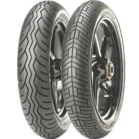

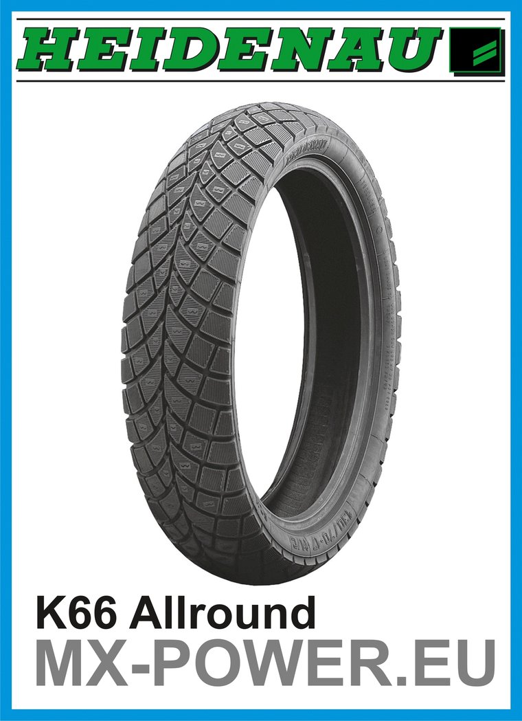

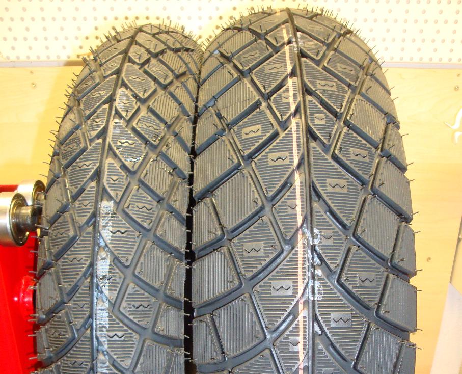

ttl Опубликовано 14 августа, 2016 Жалоба Опубликовано 14 августа, 2016 Спасибо. Шины какие поставить ??? Шоссейка штатная ваще грусть. Шинко грят ставят. Шоб и по грунтовке проехать. Типа как пишут 70 /30 ))) чо скажешь??? И линзы !!!! Какие и как воткнуть??? И прпдохранитель там стрёмный. Можно переделать под автомобильный предохран?? Медзеллер лазертек это дорожная резина, но благодаря хоть какому протектору как то по грунтовке цепляется.Или Хейденау К66, очень универсальная резина. Если захочешь чтобы было помягче ставь резину с профилем 80%. Например перед 110/80х17, зад 130/80х17 На мот спокойно ставится резина большей размерности перед 120/70х17, зад 150/70х17. Цитата

rudlev Опубликовано 14 августа, 2016 Жалоба Опубликовано 14 августа, 2016 Медзеллер лазертек это дорожная резина, но благодаря хоть какому протектору как то по грунтовке цепляется. Или Хейденау К66, очень универсальная резина. Если захочешь чтобы было помягче ставь резину с профилем 80%. Например перед 110/80х17, зад 130/80х17 На мот спокойно ставится резина большей размерности перед 120/70х17, зад 150/70х17. а больший размер под переднее крыло свободно ставиться ???? Уж больно низкое крыло Цитата
