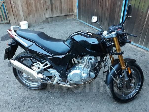

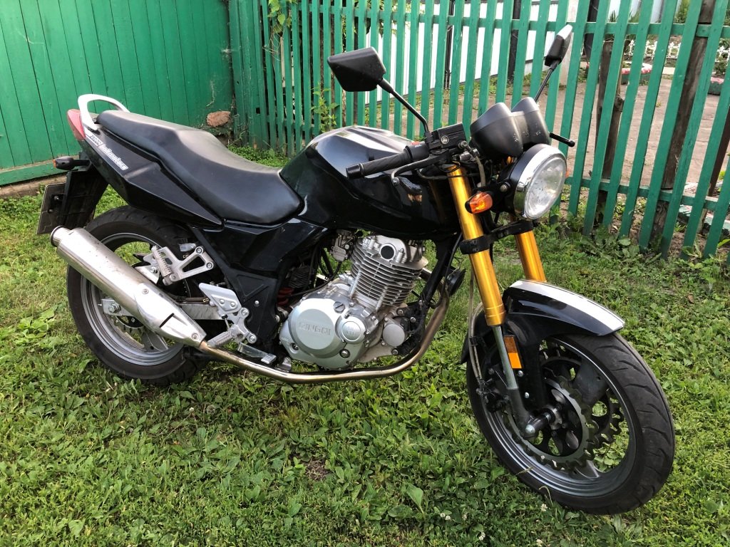

Вроде все прилично, но это фото - надо смотреть вживую. И еще видос с работой движка нужен, желательно с момента запуска.
И видео скинул. Вроде нормально все. Но все равно на месте буду смотреть и слушать. Мотоцикл 14-го года. Думаю, аккумулятор надо сразу на месте новый купить. И масло заменить.

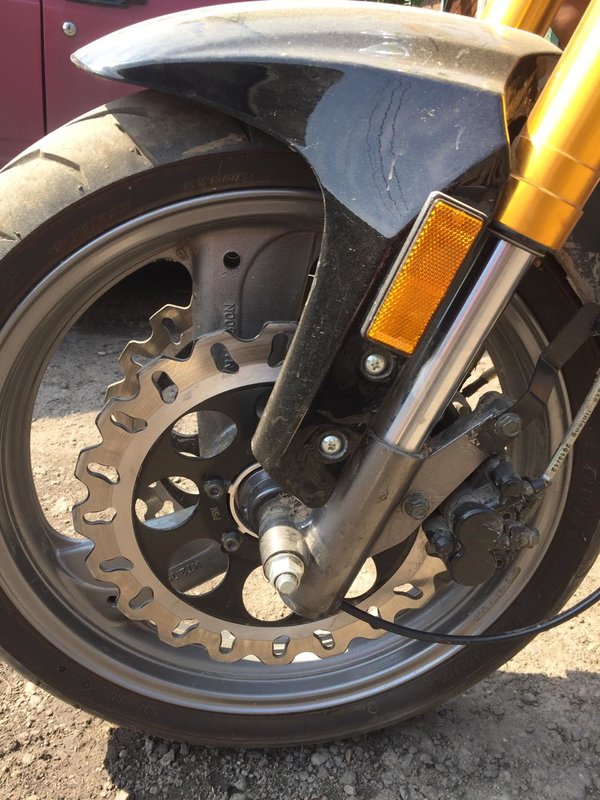

50 минут назад, Omich сказал:

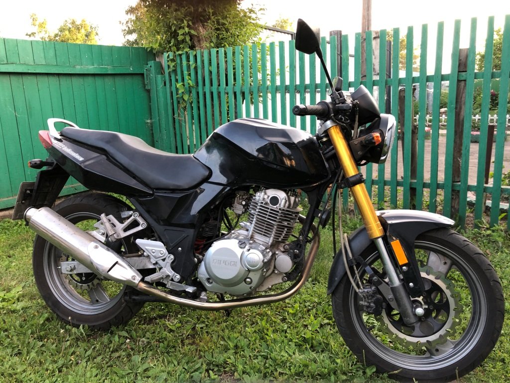

 Мопед отчаянно не ехал. Грелся, орал дурниной движком. больше 6000 оборотов не выдавал.
. Мопед ехал все лучше. С чем это связано, не знаю.
Похоже на перетянутую цепь. - Цепь помаленьку растянулась и мот поехал свободнее.
Менее вероятно, но тоже бывает - это закисшие ступичные подшипники (хотя, тут, это вряд-ли), зажатые колодки - это может быть - передние диски подозрительного цвета! в местах трения колодок, диски должны быть белыми, - цвета металла, а на фото они "зелёные"... Вобщем, что-то мешало ехать, но постепенно разработалось, подстёрлось и мот поехал.)
Классный мот и сидеть удобно. Жил бы в более тёплом регионе - купил бы его для бытовой езды.
4 минуты назад, егерь сказал:
Да, ты прав. Цепь была побрызгана наспех сверху. На самом деле она ржавая и все стало рыжим от нее. Некоторые звенья не гнулись.
Тормоза проверял, не зажимает. Да и на месте легко катится. Даже пытался с боковой подножки упасть. Подшипники еще не смотрел. Хотя тоже вероятность есть отсутствия в них смазки.
Только что, bord-51 сказал:
Когда я покупал эндурик, брат на такой стрит аж "заоблизывался"!)))
2 минуты назад, Omich сказал:
Ну, тогда оно и есть.
3 минуты назад, Omich сказал:
А всё-же цвет цвет дисков смущает...
Смазка там, в подшипниках, есть, конечно, но если этот мот воду хлебал, то вероятно, что смазка пополам со ржой, короче, - проверить обязательно!
