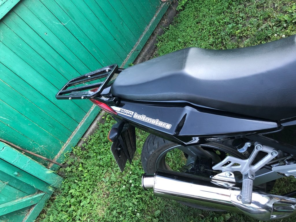

Между делом да между пивом забацал задний багажник. Крепкий флягу 40 литров держит в статике, но играет вверх вниз. Кофр будет вибрировать. Завтра буду делать раскосы вниз.
