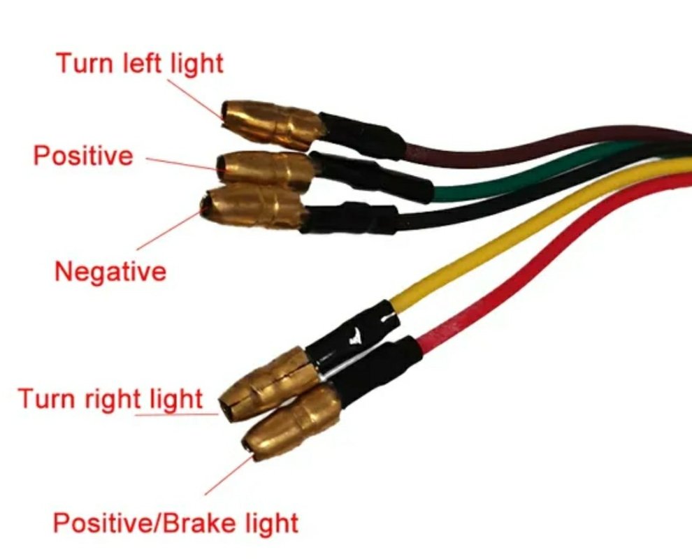

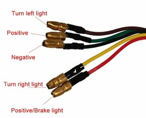

Russische_Partisanen Опубликовано 25 марта, 2023 Жалоба Опубликовано 25 марта, 2023 Привет всем! Никто не сталкивался с такой проблемой? Прикупил я на Алике интегрированный стопсигнал, (так как старый перегорел от времени Кайот т2 ендуро у меня 2016 года) подключил его, ничего не работает кроме как дальний включаю, загорается левый поворот. Пять проводов на стопаре и тять проводка. Как подключить? Схема мото есть, схемы стопаря нет. Цитата
Russische_Partisanen Опубликовано 25 марта, 2023 Жалоба Опубликовано 25 марта, 2023 цвет к цвету не идёт, может кто то сталкивался с такой байдой? Цитата
freelancer1983 Опубликовано 25 марта, 2023 Жалоба Опубликовано 25 марта, 2023 54 минуты назад, Russische_Partisanen сказал: Привет всем! Никто не сталкивался с такой проблемой? Прикупил я на Алике интегрированный стопсигнал, (так как старый перегорел от времени Кайот т2 ендуро у меня 2016 года) подключил его, ничего не работает кроме как дальний включаю, загорается левый поворот. Пять проводов на стопаре и тять проводка. Как подключить? Схема мото есть, схемы стопаря нет. Привет. Нужно вначале найти какой провод на стопаре "масса", скорее всего это зелёный. Затем посадить массу на "-" АКБ и поочередно подключать к "+" оставшиеся 4 провода и смотреть, что включается. Потом подключать к проводке согласно схеме и выполненной "прозвонке". Второй вариант: подключать массу проводки к массе стопаря и поочередно включать сначала, допустим левый поворот, пробовать сажать по одному проводу стопаря на тот провод, который соответсвует левому повороту на схеме и смотреть чтоб включился левый поворот на стопаре, ну и т.д. 1 Цитата

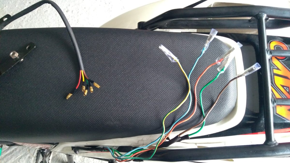

Russische_Partisanen Опубликовано 26 марта, 2023 Жалоба Опубликовано 26 марта, 2023 Задача решена, может кому-то пригодится: на интегрированном китайстопаре иная маркировка 1 Цитата
Russische_Partisanen Опубликовано 26 марта, 2023 Жалоба Опубликовано 26 марта, 2023 на кайо т2 идет Цитата
Russische_Partisanen Опубликовано 26 марта, 2023 Жалоба Опубликовано 26 марта, 2023 (изменено) 15 минут назад, Russische_Partisanen сказал: на кайо т2 идет зелёный провод (от фары "Ф") идет к коричневому (от мото проводки "М") красный (Ф) к зелено-желтому (М) желтый (Ф) к голубому (М) чёрный (Ф) к зелёному (М) остаётся пара пятая, соединяются между собой так-как провода этой пары могут быть разного оттенка Изменено 26 марта, 2023 пользователем Russische_Partisanen Цитата
