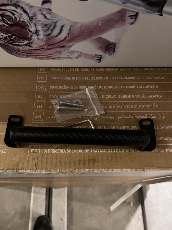

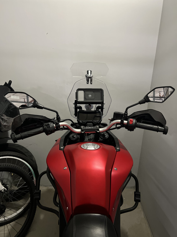

В 21.05.2023 в 13:25, Dogma сказал:
Пришла еще одна штуковина с алика. Держатель для телефона/навигатора. Оч удобная штука.
Зачетная штука, не видел раньше в продаже, давай ссылку сюда сразу выкладывай, когда такие штуки постишь ;)
