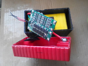

Пробовал ставить аналогичную плату от электроинструмента BMS-4S-40A.
Но она срабатывала позащите буквально в первые секунды.
Добавил емкость конденцатора, время срабатывания увеличилось,
но начали ,,отстреливаться,, выходные транзисторы ?
  • Ответов 529
4 часа назад, magellan_mtb сказал:
накрылась плата защиты и контроля зарядки.
Честно говоря, для меня стало открытием, что в аккуме может быть какая-то плата!
Ясно одно - оченно сомнительно, что накрылась ВСЯ плата, чаще из строя выходит какая то одна деталь. Ну а чтобы её найти и заменить, нужно найти грамотного электронщика.
13 минут назад, Летучий Голландец сказал:
По симптомам, вышел из строя сам контроллер.
Нести его к элекронщику и оплачивать услуги паяльной станции, дорогое удовольствие.
Дешевле весь аккум в сборе купить (4,5-5 тыс). ?
Поэтому, и ищу плату, она от силы рублей 500 стоит. Судя по аналогам.
20 минут назад, Летучий Голландец сказал:
Li-ion аккумуляторы, плохо переносят глубокий разряд, и перезаряд.
Поэтому и устанавливается плата защиты и зарядки/разрядки.
32 минуты назад, magellan_mtb сказал:
Тебе виднее... А сколько сам контролёр стоит?
2 минуты назад, Летучий Голландец сказал:
Сам контроллер (микросхема) сущие копейки.
Но она очень мелкая и паяльником ее не распаяешь, тем более моим, для жестяных работ ?
Нужна паяльная станция.
Так пайка на станции не дорогая, всяко будет дешевле чем аккум!
9 часов назад, Летучий Голландец сказал:
На микросхеме, маркировка отсутствует (((
Хреново! Тогда только два варианта
- Грамотный электронщик, который определит микросхему и перепаяет.Ну или определит параметры платы для поиска аналога.
- Новый аккум.
В 13.03.2022 в 16:52, magellan_mtb сказал:
в электроинструменте используются т.н. "литий-ионные"("ионки") элементы со средним напряжением 3.7в (4.2в макс.) а в литиевых автомото акб- высокотоковые "фосфатки", литий-железофосфатные со средним напряжением 3.2в (3.6в макс.)
напишите на electrotansport.ru, ответят скорее всего что делать...
18 часов назад, vlad-k сказал:
Уже ,,запаковал,, банки, не хочется вскрывать.
Написано li-pol 3.7v
В 13.03.2022 в 15:47, magellan_mtb сказал:
Всем привет!
Вопрос по li-ion аккумулятору.
Может кто сталкивался.
В общем накрылась плата защиты и контроля зарядки.
Сами ,,банки,, целые. Напрямую напряжение выдают и заряжаются (под присмотром).
Как только устанавливаю аккум в бортовую сеть, сразу уходит в защиту, и признаков жизни не подает.
Может кто подскажет, где можно взять такую плату? Мои поиски, пока безуспешны.
