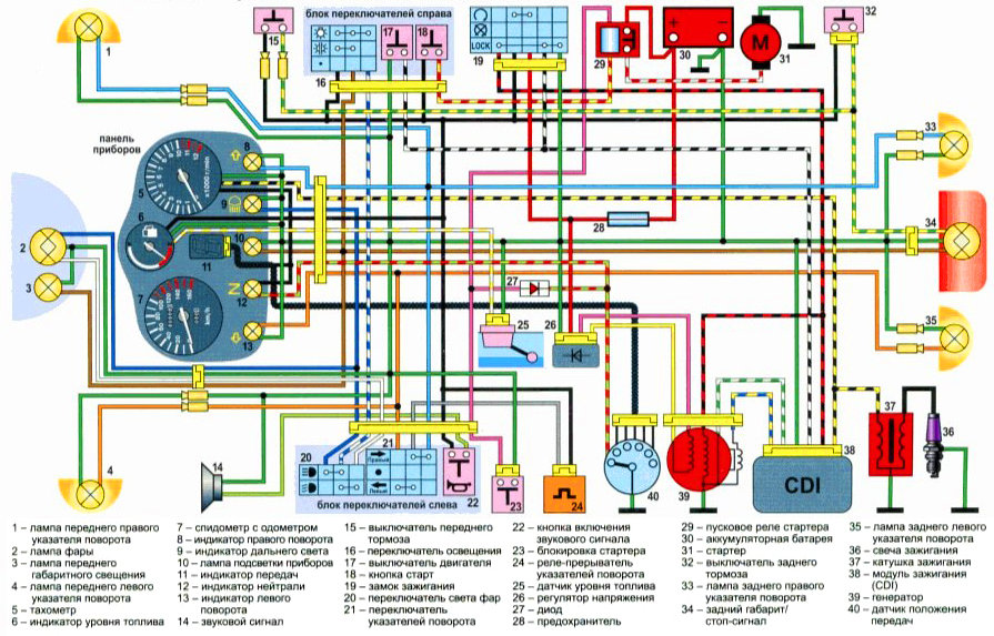

Полная схема большинства мотоциклов и мопедов , с трёхпроводным подключением тахометра , блокировкой на сцеплении , с диодом для запуска двигателя на скорости , с двухфазным реле зарядки и генератором гальванический развязанным с землёй .

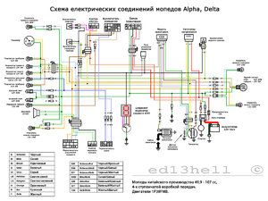

Схема китайских мопедов Альфа , Дельта , Орион с двухпроводным подключением тахометра , однофазным реле регулятором и генератором привязанным к земле .

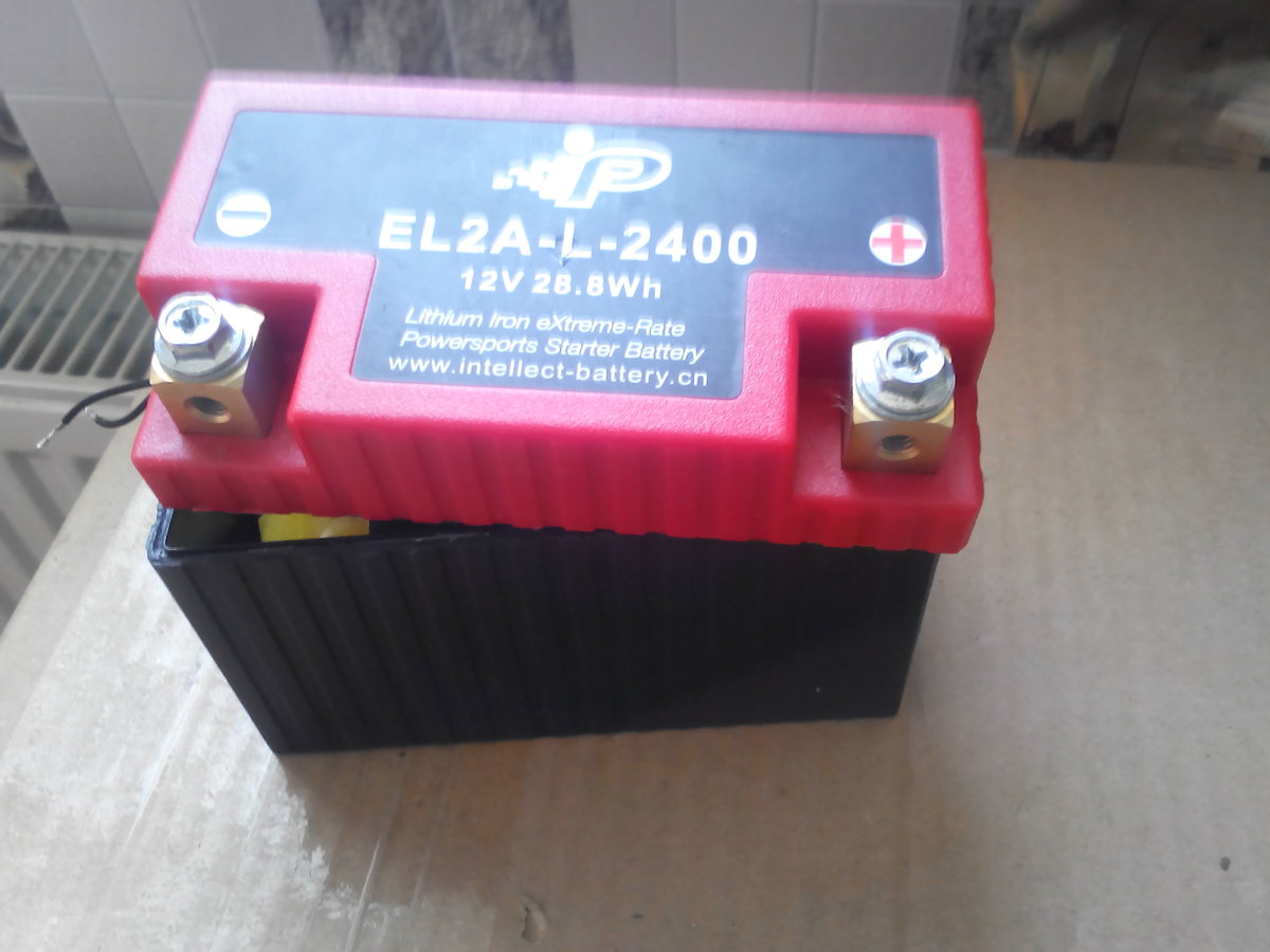

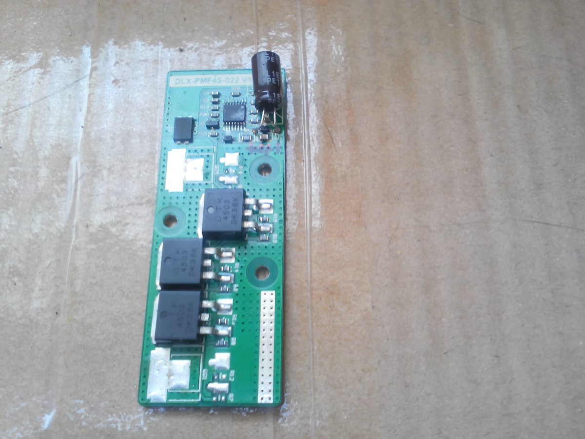

Всем привет!
Вопрос по li-ion аккумулятору.
Может кто сталкивался.
В общем накрылась плата защиты и контроля зарядки.
Сами ,,банки,, целые. Напрямую напряжение выдают и заряжаются (под присмотром).
Как только устанавливаю аккум в бортовую сеть, сразу уходит в защиту, и признаков жизни не подает.
Может кто подскажет, где можно взять такую плату? Мои поиски, пока безуспешны.
