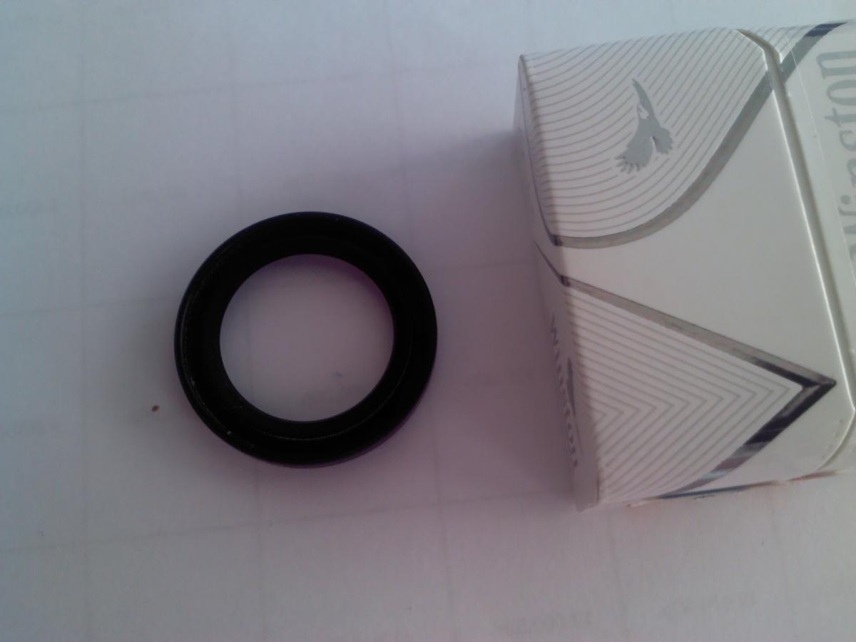

Dgerri Опубликовано 27 августа, 2013 Жалоба Поделиться Опубликовано 27 августа, 2013 я купил на всякий 2 шт. Один поставил, второй как брелок висит на ключах. Ты имено от нашего мота брал сальники или подберал? Цитата Ссылка на комментарий Поделиться на другие сайты Поделиться
Казань Опубликовано 28 августа, 2013 Жалоба Поделиться Опубликовано 28 августа, 2013 Подбирал. Снял размеры и по ним покупал. Куда ни звонил, все продают по номеру детали. Перебирать кучи колец и мерить их ни кто не хотел. По размеру нашел в Питере и Чебоксарах. Чебоксары оказались ближе. Цитата Ссылка на комментарий Поделиться на другие сайты Поделиться
ВЕГАСОВОД Опубликовано 28 августа, 2013 Жалоба Поделиться Опубликовано 28 августа, 2013 Сказал бы хоть от чего... Например УАЗик с моста или от помпы... Цитата Ссылка на комментарий Поделиться на другие сайты Поделиться
Казань Опубликовано 28 августа, 2013 Жалоба Поделиться Опубликовано 28 августа, 2013 от чего я не знаю Цитата Ссылка на комментарий Поделиться на другие сайты Поделиться

maks23rus Опубликовано 29 августа, 2013 Жалоба Поделиться Опубликовано 29 августа, 2013 Потек сальник коленвала, кто знает, где взять? Манжет армированный 22*31*5 Манжет армированный 35*52*7 Первая и вторая цифры- это диаметр в милиметрах, внутренний и наружний манжета соответственно. Третья цифра - толщина. Родных я не нашел, продавцы у нас непрофессиональные. Поставил с немецкого комбайна Е-281. Тут главное не с чего стоит, а размеры манжета. На больший выточил втулку металлическую (токарь знает как), меньший пришлось шлифовать по нарунему диаметру шлифшкуркой, целый день. Очень аккуратно чтобы элипса не получилось. Короче, штангенциркуль тебе в помощь :blink: Да еще, посмотри ранние мои посты, там причиной течи может быть датчик переключения скоростей. Не спеши, а то придется разбирать два раза, как мне. Цитата Ссылка на комментарий Поделиться на другие сайты Поделиться

Dgerri Опубликовано 30 августа, 2013 Жалоба Поделиться Опубликовано 30 августа, 2013 Потек сальник коленвала, кто знает, где взять? Манжет армированный 22*31*5 Манжет армированный 35*52*7 Первая и вторая цифры- это диаметр в милиметрах, внутренний и наружний манжета соответственно. Третья цифра - толщина. Родных я не нашел, продавцы у нас непрофессиональные. Поставил с немецкого комбайна Е-281. Тут главное не с чего стоит, а размеры манжета. На больший выточил втулку металлическую (токарь знает как), меньший пришлось шлифовать по нарунему диаметру шлифшкуркой, целый день. Очень аккуратно чтобы элипса не получилось. Короче, штангенциркуль тебе в помощь :blink: Да еще, посмотри ранние мои посты, там причиной течи может быть датчик переключения скоростей. Не спеши, а то придется разбирать два раза, как мне. Имеется сальник 35*52*9, интерестно он подойдет, сам в рейсе, мота рядом нет :( Цитата Ссылка на комментарий Поделиться на другие сайты Поделиться
maks23rus Опубликовано 30 августа, 2013 Жалоба Поделиться Опубликовано 30 августа, 2013 Потек сальник коленвала, кто знает, где взять?Манжет армированный 22*31*5Манжет армированный 35*52*7 Первая и вторая цифры- это диаметр в милиметрах, внутренний и наружний манжета соответственно. Третья цифра - толщина. Родных я не нашел, продавцы у нас непрофессиональные. Поставил с немецкого комбайна Е-281. Тут главное не с чего стоит, а размеры манжета. На больший выточил втулку металлическую (токарь знает как), меньший пришлось шлифовать по нарунему диаметру шлифшкуркой, целый день. Очень аккуратно чтобы элипса не получилось. Короче, штангенциркуль тебе в помощь :blink: Да еще, посмотри ранние мои посты, там причиной течи может быть датчик переключения скоростей. Не спеши, а то придется разбирать два раза, как мне. Имеется сальник 35*52*9, интерестно он подойдет, сам в рейсе, мота рядом нет :( Да, конечно. Там запас есть. Цитата Ссылка на комментарий Поделиться на другие сайты Поделиться
Dgerri Опубликовано 30 августа, 2013 Жалоба Поделиться Опубликовано 30 августа, 2013 Потек сальник коленвала, кто знает, где взять?Манжет армированный 22*31*5Манжет армированный 35*52*7 Первая и вторая цифры- это диаметр в милиметрах, внутренний и наружний манжета соответственно. Третья цифра - толщина. Родных я не нашел, продавцы у нас непрофессиональные. Поставил с немецкого комбайна Е-281. Тут главное не с чего стоит, а размеры манжета. На больший выточил втулку металлическую (токарь знает как), меньший пришлось шлифовать по нарунему диаметру шлифшкуркой, целый день. Очень аккуратно чтобы элипса не получилось. Короче, штангенциркуль тебе в помощь :blink: Да еще, посмотри ранние мои посты, там причиной течи может быть датчик переключения скоростей. Не спеши, а то придется разбирать два раза, как мне. Имеется сальник 35*52*9, интерестно он подойдет, сам в рейсе, мота рядом нет :(Да, конечно. Там запас есть. Это сальник Ижевский :) вторичный вал кпп ;) Цитата Ссылка на комментарий Поделиться на другие сайты Поделиться
