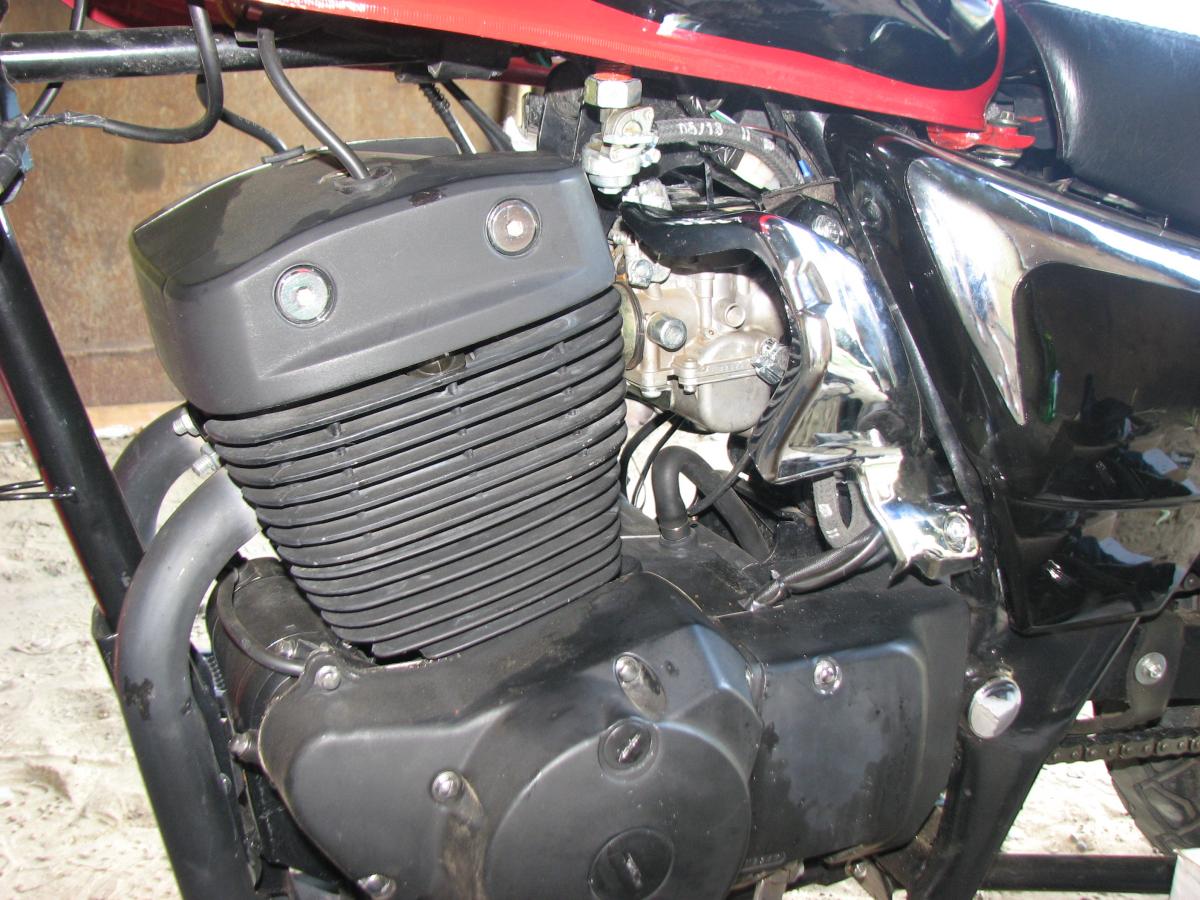

Казань Опубликовано 7 июня, 2013 Жалоба Поделиться Опубликовано 7 июня, 2013 Да, выглядит оно так... Черная хрень с тремя разъемами. Она не квадратная... буквой Г скорее. Ну что-то вроде того. Цитата Ссылка на комментарий Поделиться на другие сайты Поделиться

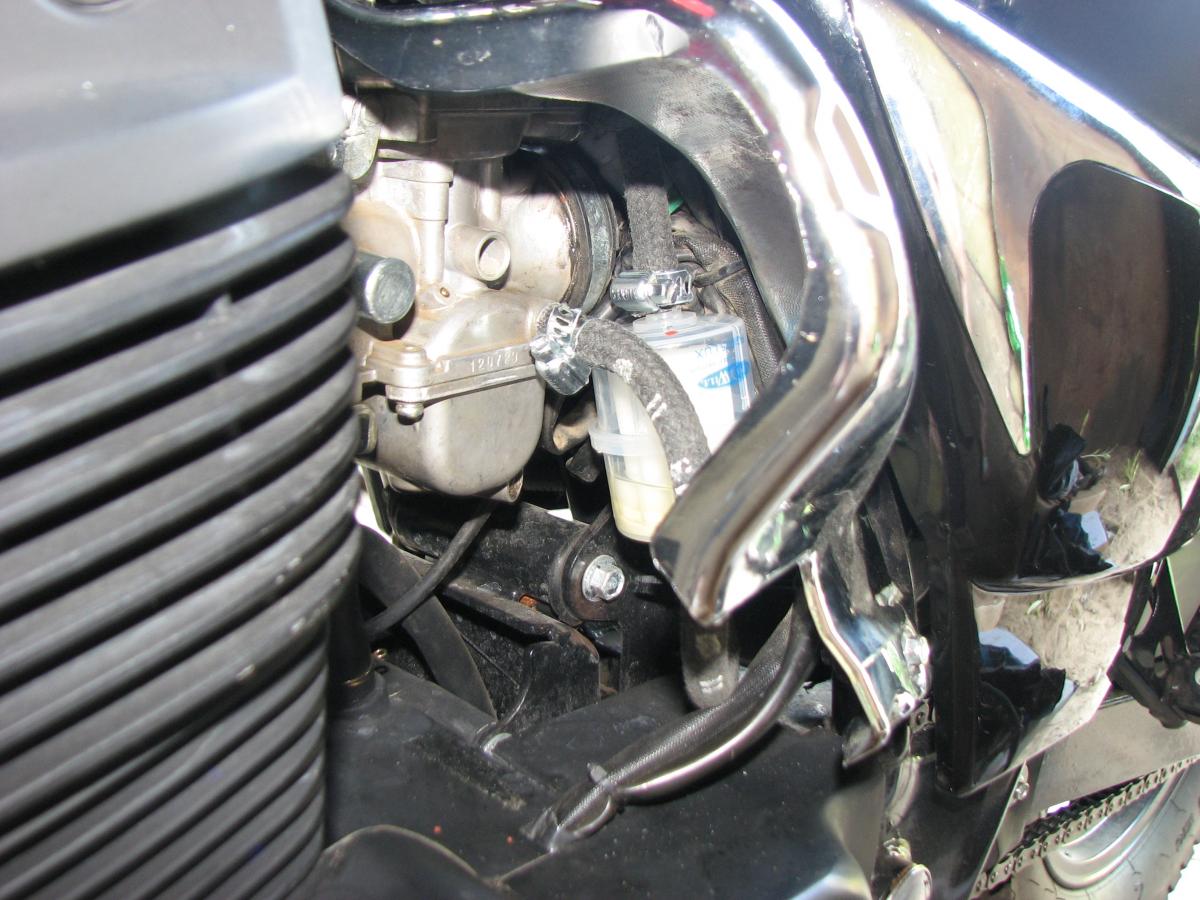

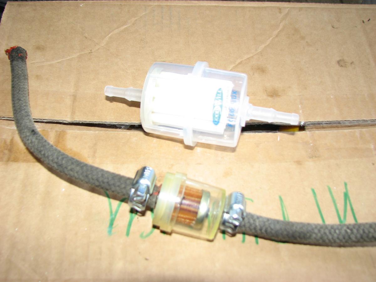

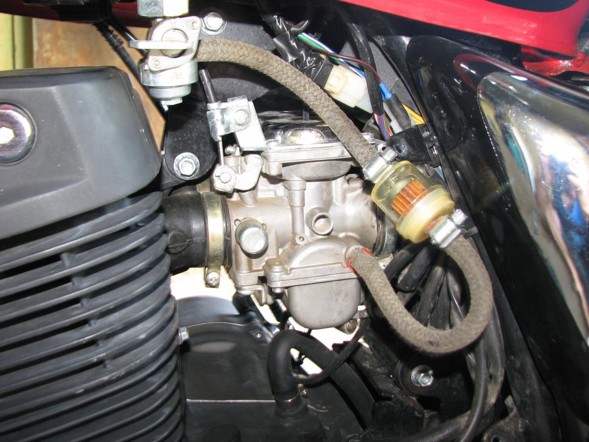

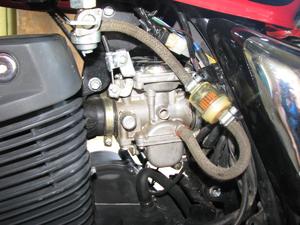

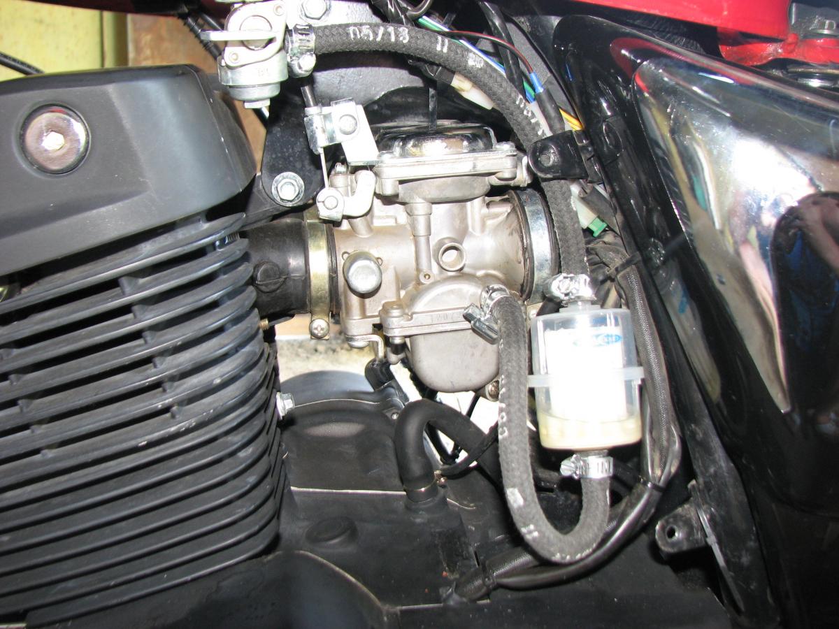

maks23rus Опубликовано 17 июня, 2013 Жалоба Поделиться Опубликовано 17 июня, 2013 Установка топливного фильтра на мотоцикл Briar Streetfire 250cc. Вообще, что может быть проще: пошел на рынок, купил фильтр: "...вот этот специально для мотоцикла, маленький и выходы под диаметр 6мм....берите не пожалеете..." Пришел в гараж, прикрутил фильтр и вперед к звездам на чистом топливе. Но... Я тоже так думал и сделал, заменив заводской шланг. Проехал я на этом фильтре не более 100км. В день светлейшего праздника независимости России от :ph34r: меня вызвали на работу работу поработать. Что тут поделаешь, пришлось ехать. Освободившись ближе к обеду решил заехать в магазин, расположенный на другом конце города, купить краску и дальше по объездной до дому до хаты. В центре города в самом людном месте мой чоппер задергался и заглох. На подсосе мне удалось дотянуть до тихого переулка, где мотоцикл отказался даже заводиться. Явно, нехватка топлива....в баке есть, в фильтре есть, значит, думаю, забил карбюратор. Стою, под злорадными взглядами прохожих и проезжающих автомобилистов, думаю в какую сторону катить ближе, . Но тут подошел мальчишка-дошколенок, улыбнулся до самых ушей :D и говорит: "Привет! Как дела! Помощь нужна?!" Слез я с мотоцикла, достал ключи, говорю: "...давай искать причину,,," НЕ буду описывать весь процесс, но причина крылась в топливном фильтре. Бумага набухла и перестала пропускать бензин к карбюратору. В ближайшем автомагазине купил шланг, соеденил бак и карб напрямую и благополучно вернулся домой. Вечером я купил Автомобильный фильтр и установил вместо старого. Было опасение что не поместится. Каждый отрезок шланга теперь свободно соеденяет бак с карбюратором (на случай, если вдруг опять...) Получилось все гораздо лучше чем я мог предположить... ;) P.s. Фильтр покупайте сразу хороший проверенной фирмы. Цена максимально 50руб. Шланг 6мм - 100руб. за метр. Хомуты 6*12 - 4шт. где-то по 10руб. 3 Цитата Ссылка на комментарий Поделиться на другие сайты Поделиться
