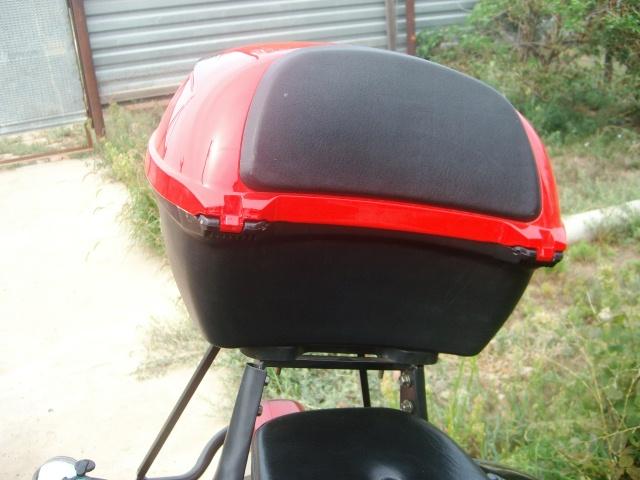

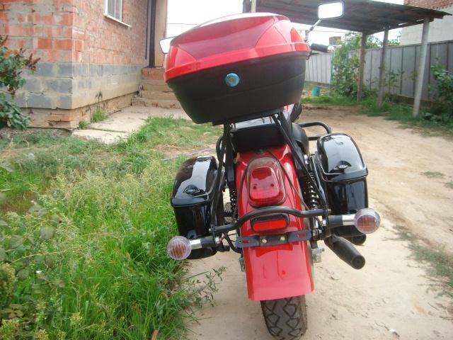

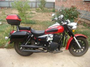

 Пробег 1300 км. Полет нормальный. Пока ничего не сломалось, за исключением кронштейна крепления звукового сигнала. цепь тянется в пределах допустимой нормы. Установил верхний багажный кофр для всякой-разной клади. Пришлось изготовить кронштейн с упором для установки кофра. Спинку демонтировал. на ее место и прикрутил кронштейн. Выглядит неплохо. Жаль не уразумею, как фотки загрузить. Порадовал расход топлива- в пределах 3-х литров на сотню. Экстремальной эксплуатации не допускаю, в основном скоростной режим выдерживаю порядка 70-80 км/ч, быстрее можно, но незачем. Кто-нибудь подскажите, как фотки грузить!

Спасибо за подсказку. С кофром получилось как-то так. ;)
