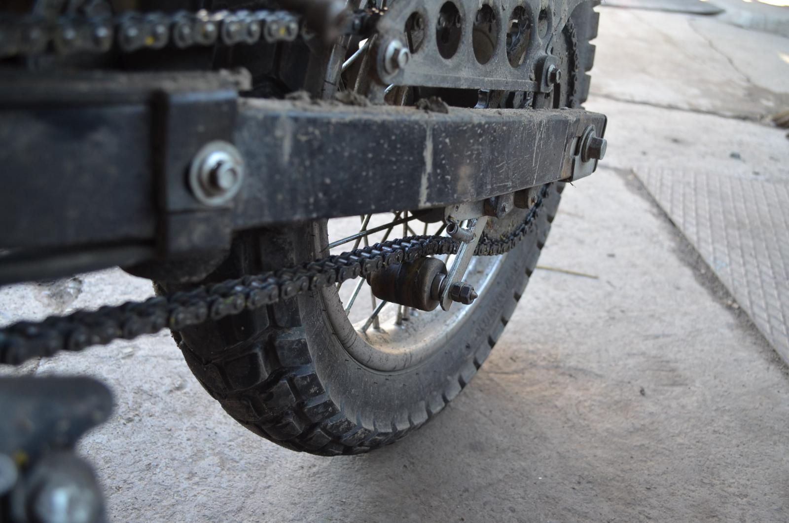

Проехал около 300км по бездорожью, грязь вода, речной песок, затяжные подъемы, цепь не провисла, а более того было решено её ослабить, так как после грязевой ванны сильно натягивается, также добавил с низу прижимной ролик для четкости, теперь нет опасения что цепь может слететь.

Олег, ты из чего забацал такой ролик. Он у тебя на подшипниках? Тоже хочу сделать ,но руки всё никак не доходят. Цепь пока не спадала, но жутко этого боюсь. Да и когда совсем сильно ослабнет, дак по раме снизу бряцает, что уже раздражает. Поэтому и подтягиваю иногда по чуть-чуть.

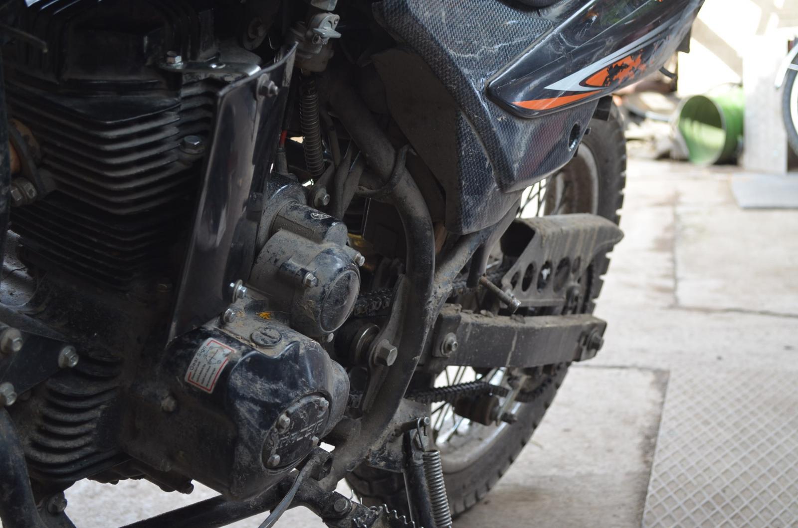

Кстати если не дай бог цепью проломит крышку генератора(как на видео), то из этой дыры выхлещет масло. Прикиньте у нас ещё и генератор в "масляной ванне"!
