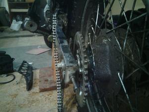

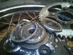

В общем, не уследил за мотоциклом своим, сделал прохват по песку и сорвало шпильки от звезды, теперь думу думаю что делать, аргоном не как, если както напрямую прикручивать, но опять же с другой стороны тормозной диск, короче хз.
В общем, не уследил за мотоциклом своим, сделал прохват по песку и сорвало шпильки от звезды, теперь думу думаю что делать, аргоном не как, если както напрямую прикручивать.
высверливай и вытаскивай их! ставь потом другие! че думать то!!
а стопорное кольцо куда?

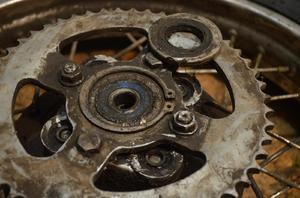

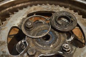

Там кольцо стоит, оно удерживает звезду чтобы не выпала:
а что с ним? ты его потерял? иди на рынок и подбери!
или ты меня не совсем понял ? :)
я говорю высверли щпильки которые обломились! только аккуратно а потом вытащи их и в крути новые
ну накрайняк новое купи на сайте! почтой пришлют поставишь и все!!

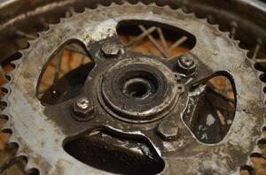

Я правильно понял что нужно вытащить шпильки из звезды и сломаные те что в ступице, потом просверлить резьбу в ней и прикрутить звезду намертво? Но вот сальник и стопорное кольцо уже я не смогу поставить. Если ни разу не снимал заднюю звезду то ничего не поймешь.
почему не сможешь то?  ты хочешь сказать что расстояние не подберешь?

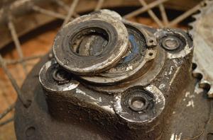

Стопорное кольцо одевалось на ступицу, так часть ступицы вырвало в месте с сальником, на фото видно. Я даже не знаю как объяснить правильно
Все увидел на фотке! это херово! причем очень херово!
Тут остается только 2варианта -  выровнять напильником или  болгаркой место где вырвало и насмерть прикручивать звезду, тогда и стопорное кольцо в общем то не понадобится хотя там же ширина изменется(да делема)! или покупать новое может даже получится подобрать  японское!
я смотрю ты колесо уже ищешь :) ! в запросе заднее добавь ))
Скорее всего попробую прикрутить звезду к колесу более прочными болтами и придумаю доп крепления, а если опять сорвет то придется покупать колесо.
попробуй прикрутить! что бы ты там не придумал (все равно закажи новое) это будет временное решение оно может тебя спасти пока не придет новое но вот эксплуатировать в полной мере ты его уже не сможешь!
