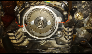

Bim Опубликовано 4 июня, 2015 Жалоба Опубликовано 4 июня, 2015 Ребят метки орентировать по чему ? Цитата
Bim Опубликовано 4 июня, 2015 Жалоба Опубликовано 4 июня, 2015 И кстати что бы снять крышку клапанов , че надо двигатель откручивать ? Крышка в раму упирается и капздец Цитата
Kuzkan Опубликовано 4 июня, 2015 Жалоба Опубликовано 4 июня, 2015 Метки ориентируй по "галке"(обвел кружком). Движок снимать не нужно. Доступ к выпускному нормальный, а для доступа к впускному нужно снять скобы крепления двигателя к раме...профит. пс...забыл, нужно снять две пробочки на левой крышке картера. В торцевую будешь вращать(выставлять) коленвал "головкой", а в верхнюю также видно метки. У меня потом давило маслице через них, поставил на герметик. ппс....Вот видео по регулировке клапанов. Наши сторожили с ветки ТТР "запилили" год назад.https://youtu.be/ACU9yvt1c8o очень рекомендую к просмотру! Цитата
