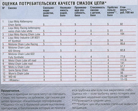

Micron4ik_33rus Опубликовано 22 марта, 2015 Жалоба Опубликовано 22 марта, 2015 Мовилью я бы не стал мазать, это уж точно, Да и ВДшки не напастись на промвыку. Не проще ли купить бутылку керосина, промыть, ну а мазать, кто чем хочет. Я мажу специальной смазкой Мотюль. Мажу цепь аэрозольным мовилем, все нравится, не дорого и удобно. Не разлетается и водой не смывается. Цепь сальниковая, пробег пока маленький, посмотрим сколько протянет, но думаю что не меньше чем со спецсмазкой. ВД40 - дорогущая, лучше промыть в керосине. Вот итог одного из тестов цепных смазок: "Существуют цепные смазки хорошие и отличные - явной дряни не обнаружили. Но во всех случаях синтетические смазки показали лучшую проникающую способность. Приятно удивил "Мовиль": он лишь немногим уступил специальным мотосмазкам по коэффициенту трения. И еще: мы лишний раз убедились в том, что лучшее применение WD-40 - при восстановлении подвижности намертво приржавевших деталей, но не для их смазки." 1 Цитата

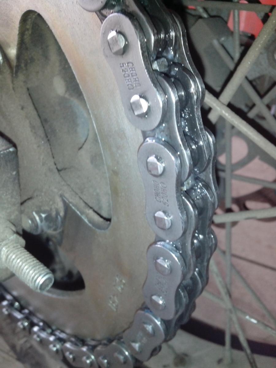

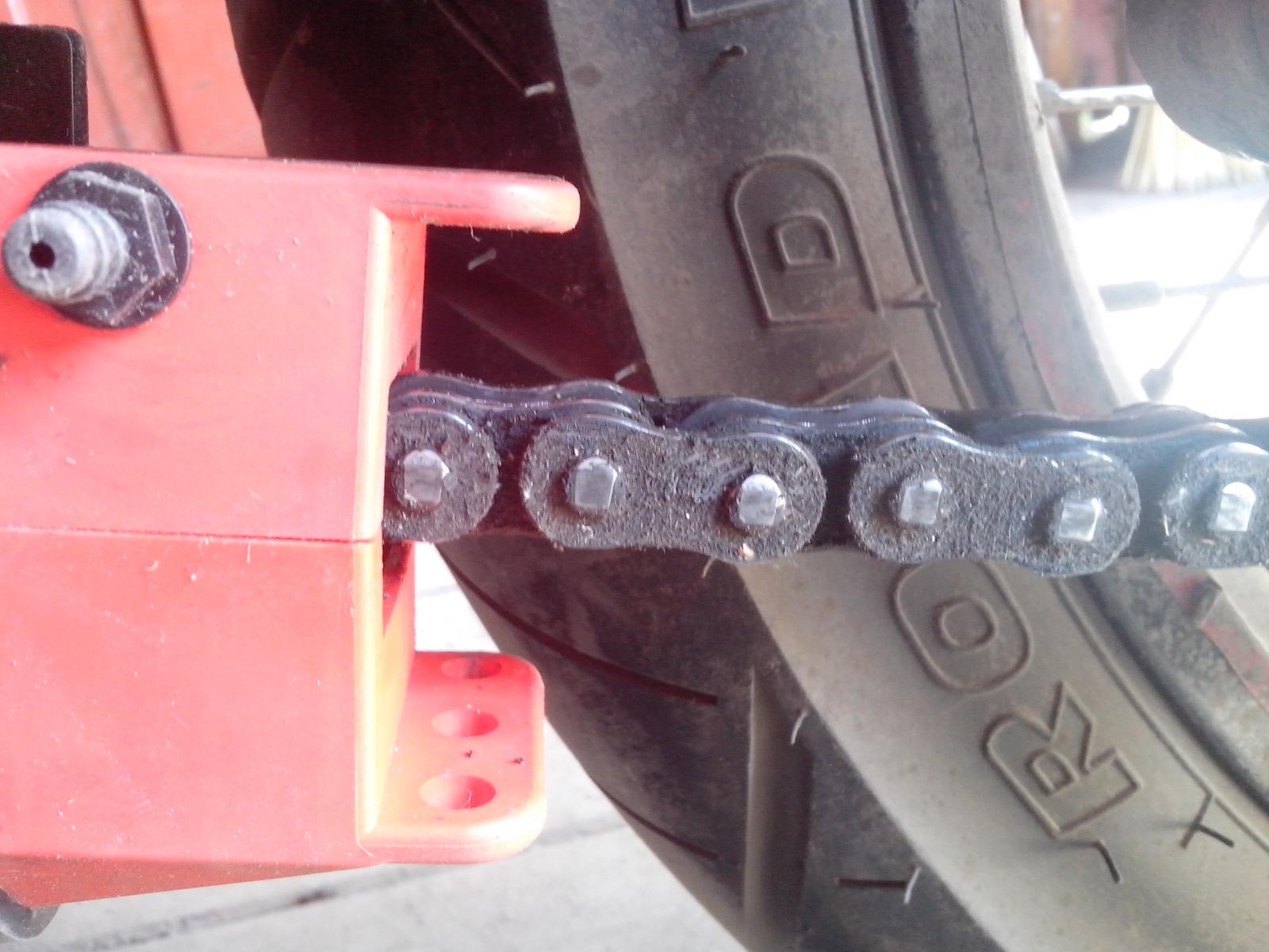

maximillian_great Опубликовано 20 июня, 2015 Жалоба Опубликовано 20 июня, 2015 Вопрос к тем кто использует аэрозольные спецсмазки. А как вы понимаете, что пора смазывать? У меня например цепь уже через 150км вся блестит... Цитата
mazdnik Опубликовано 20 июня, 2015 Жалоба Опубликовано 20 июня, 2015 Вопрос к тем кто использует аэрозольные спецсмазки. А как вы понимаете, что пора смазывать? У меня например цепь уже через 150км вся блестит... Я пробую рукой как перестает липнуть смазка к пальцам, тогда и мажу. Если цепь хорошо вымыть в керосине и обработать мотюлевской смазкой она блестит, но она помазана :) Цитата
maximillian_great Опубликовано 20 июня, 2015 Жалоба Опубликовано 20 июня, 2015 Серьёзно что ли должна быть маслянитой на ощупь? :o У меня через 150 км такое На ощупь обычный метал. Ролики вроде нормально крутятся... Цитата
mazdnik Опубликовано 21 июня, 2015 Жалоба Опубликовано 21 июня, 2015 Когда обрабатываешь матюлевской, то она сначало кажется как водой брызгаешь, а через некоторое время она загустевает и имеет липкую консинстенцию! Цитата
ФедR Опубликовано 21 июня, 2015 Жалоба Опубликовано 21 июня, 2015 Когда обрабатываешь матюлевской, то она сначало кажется как водой брызгаешь, а через некоторое время она загустевает и имеет липкую консинстенцию! Они все такие. И Мовиль то же. Цитата
maximillian_great Опубликовано 22 июня, 2015 Жалоба Опубликовано 22 июня, 2015 Да, моя смазка также себя вела, при нанесении жидкая, потом загустевала. У меня снаружи цепи, разве что на боковых пластинах есть какие-то остатки маслянистости :unsure: Это получается я уже тысячи полторы проехал на не смазанной цепи? :ph34r: Так-то она вроде не шумит.... Цитата
